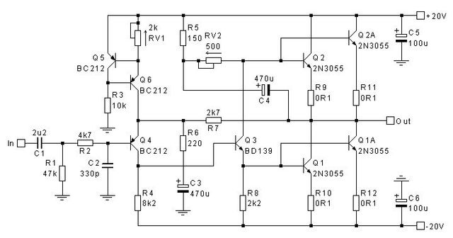

Esta ocasion les presento un simple pero curioso proyecto. Un amplificador de Clase A pura. Un proyecto no indicado para los que buscan su primer amplificador. El componente es económico, pero precisa de diseño en cuanto a la disipación de calor.
Tras todo su desarrollo y puesta en marcha, suena perfectamente, pero tiene un consumo en reposo bastante exagerado.
El proyecto está diseñado para rendir aproximadamente 20W rms con +-20V. Les dejo el diagrama y si alguien se anima con el proyecto, que prepare una buena dosis de refrigeradores y una buena fuente capaz de mantener los 50W continuos aproximados que absorbe el amplificador en la versión mono, 1 canal.

Tras este cortar y pegar, ya que es información muy generica, les dejo el diagrama del circuito que nos ocupa:
Por lo que se puede observar, es bastante simple en su diseño.

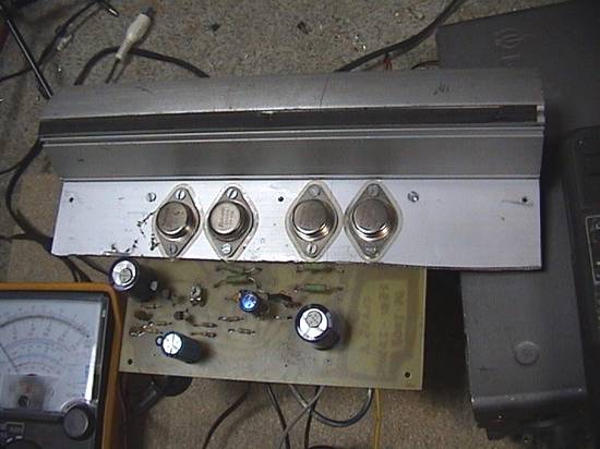

Les dejo la PBC para los que os animeis a realizar el proyecto. Tiene una excelente respuesta, pero genera mucho calor.
Estamos desarrollando la curva de respuesta, consumos y rendimiento, en el proximo aporte publicaremos imagenes del proyecto, análisis y demo del funcionamiento.

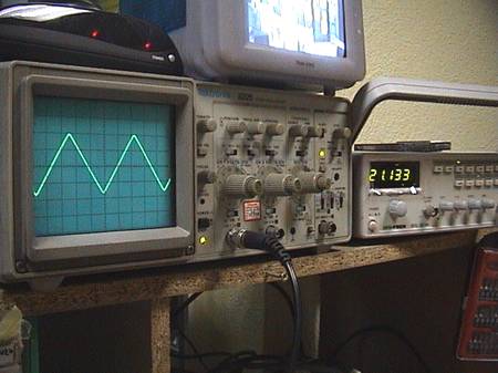

Siguiendo con las pruebas, y tras unas pruebas en el banco, obtenemos:
Curva prácticamente plana desde 1Hz a 130Khz,.
Consumo a +-15V: 3,70 Amperios en vacío.
Consumo a +-15V con carga de 8 Ohms y antes de distorsión a 1 Khz : 2.90 Amperios.
(aunque les suene extraño, el consumo cuando el amplificador está a pleno rendimiento se reduce.)
Pruebas con diferentes tipos de onda practicamente perfectas en la salida. (cuadrada, triangular y senoidal) Banda de 2Hz a 130 Khz. Más allá se deforma la onda.

Imagen del amplificador.

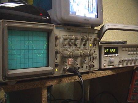

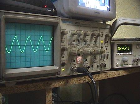

Distorsion cuando se sobrepasan los 130 Khz.
Forma de onda a 19Hz y plena carga.
Forma de onda triangular obtenida a plena carga y 20 Khz

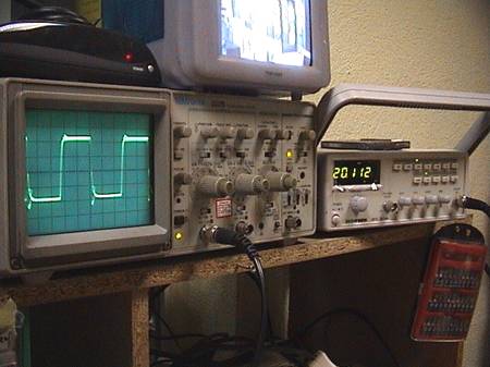

Forma de onda cuadrada obtenida a plena carga y 20Khz.

Hola tecnideso, Yo tengo entendido que un amplificador en clase A solo tiene salida un transistor o varios transistores en paralelo, y veo en el circuito que tiene salida cuasi-complementaria y mi pregunta es si este circuito corresponde a un clase A o es uno clase AB, gracias
Clase A significa que los transistores de salida conducen durante la excursion completa de la señal (los 360°). Si bien la configuracion es cuasi-complementaria, los transistores conducen durante todo el ciclo.
Pues la verdad es que el circuito no es nada clásico un clase A con doble polaridad no es lo común ,se usa mas en clase B o AB
En el amplificador de Clase A la corriente de salida circula durante todo el ciclo de la señal de entrada, en un solo transistor. La corriente de polarización del transistor de salida es alta y constante durante todo el proceso, independientemente de si hay o no hay salida de audio. La distorsión introducida es muy baja, pero el rendimiento también será bajo, estando siempre por debajo del 50%.Lo que significa que la otra mitad de la corriente amplificada sera disipada por el transistor en forma de calor.
En un amplificador clase B durante un ciclo la corriente circula y es amplificada por 1 transistor, y durante otro ciclo circula y es amplificada por otro transistor, lo cual permite un descanso de un semiciclo a cada transistor y uno de trabajo y disipación de potencia.Además, no circula corriente a través de los transistores de salida cuando no hay señal de audio.
El problema es que ocurre la llamada "distorsión por cruce", ya que cuando en el primer ciclo la tensión de la señal cae por debajo de los 0.6v (tensión aproximada de polarización de juntura base-emisor de un BJT), se despolariza el BJT y deja de amplificar lo cual también ocurre cuando en el otro ciclo, la tensión no llega todavía a los 0.6v. En resumen, en el caso de una senoidal, tendríamos 1.2v no amplificados, aunque esta no es la mejor forma de definirlo.

ahora, volviendo al amplificador de tecnideso, en cuanto a la etapa de salida veo que es un cuasi complementario standard al que se le dio una corriente de polarizacion tal que a maxima excursion siga habiendo corriente circulando por los transistores, alguien hizo ensayos con una fuente de corriente constante en serie con la alimentacion de la etapa de salida? he visto una gran cantidad de esquemas utilizando ese principio, y no se que beneficios y problemas trae.
