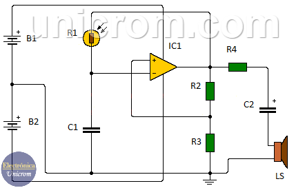

Por otro lado te consulto, sabes de algún circuito para convertirlo a estado sólido? Tengo un amplificador de 20 W. con un STK que le vendría bárbaro, no me gusta mucho lidiar con válvulas, nunca las entendí del todo. Cuando me empezó a gustar la electrónica estaban los transistores en su apogeo.
Estoy investigando al respecto, les parece que puede funcionar este circuito?
Gustavo, supongo que si restauras y reparas proyectores de películas de 16 mm, es por que te gusta lo vintage, sería una lástima no dejarlo original cambiando el amplificador de sonido a válvulas, por uno de estado sólido, creo que primero perdería valor en si mismo por ser un aparato no original, y modificado, y lo más importante dejaría de tener valor histórico al ser modificado.
Busca en la red como hacerte un circuito como el que aparece en el link, montalo y prueba. Hay que hacer un montón de experimentos para eso.

Te vuelvo a repetir Gustavo, es una lástima no dejar original, y auténtico el proyector, solo debes aplicarte a reparar la, o las fallas que tiene, el circuito es muy simple, es un push- pull con 2 50C5, muy sencillo, cualquier consulta, pregúntame, no hay problemas !!!!
Ok, muchas gracias Rorschach y mcrven.
Si, lógico me gustaría que quede original, pero si veo que se me complica mucho...
También la consulta era porque me gusta experimentar, y de hecho ya lo estoy haciendo, pero porque noté que hay muchos proyectores en el mercado sin amplificador a la venta, bastante baratos, debido a que usan los valvulares para amplificar guitarras eléctricas, cómo lo hicieron en el principio Muddy Waters y BB Kung entre otros.
