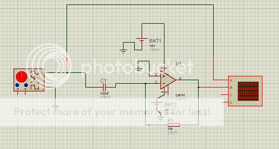

Que tal compañeros pues estoy haciendo un amplificador derivador en proteus y ps la señal de salida me sale una simple linea, no se que estoy conectando mal (pues creo que no tengo nada mal o no se si estoy usando el condensador muy alto o la resitencia muy baja o alta).

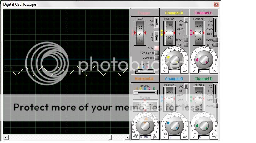

la señal de entrada es de 3v a 1Khz y es de forma triangular y se supone q la salida tiene que ser cuadrada esta es mi simulaion:
esta es la señal:

Estas alimentando el operacional con 2 tensiones positivas.

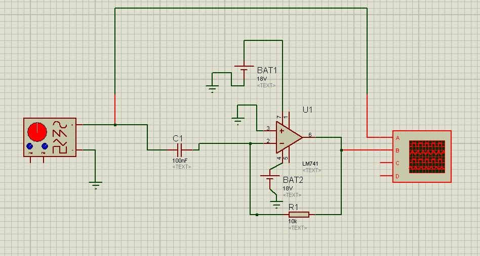

jjaja era eso muchas gracias esta es la nueva onda y ademas le cambie el condensador a 1 uf gracias
tengo una pregunta mas...el valor del condensador como lo puedo hallar sin tener el valor de la resistencia? si se puede?
o de q depende el valor del condensador y de la resistencia
y teoricamente para calcular el valor de voltaje de salida seria Vo=-(RC)dVi/dt
esa dVi/dt como la hallo gracias
