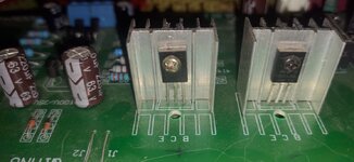

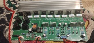

Hoal buenos dias colegas. tengo una duda sobre subir el voltaje a 45+45 o 55+55 AC ya que tengo pensado usarlo con bafle 3 vias 200w rms .
me gustaria que de 200w rms por cada canal, cambiando los cap por unos 10000 uf a 100v y el puente de diodo por otro de mas amperios. pero mi duda es si esos transistores soportaran esos voltajes , en el caso que ( que seguramente ) cual serian su reemplazo ? deberia cambiar resistencias por mayor watts?

Y ¿ Que piensas hacer con el transformador de alimentación ?, que es el que "Alimenta" todo

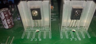

Tengo un transformador toroidal, que en teoría es capaz de entregar 500w , ya hice el bobinado primario, pero ahora, antes de comenzar el bobinado secundario con alambre del 1.70mm( si mal no recuerdo entrega algo de 8 amperios) pero antes de comenzar el bobinado, tenia la duda si se dañarían esos transistores pequeños ( no los 5200 y su complementario, ya que leyendo, dicen que soportan 180v).
