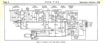

El circuito publicado originalmente por RCA es un amplificador Hi-Fi de 10 W r.m.s, clase A, con un doble triodo de potencia, ambos triodos conectados en configuración push-pull, el circuito fue publicado en en el boletín técnico de RCA, Hams Tips 0803 de 1948.
Luego apareció el mismo circuito, en el Manual RCA de Válvulas Recepción RC16 de 1950, el diagrama cambia algo su forma, siendo igual al anterior, pero cambian los valores de algunos capacitores en las etapas del amplificador de graves, y el amplificador de agudos.
Diferencias en los valores de los capacitores en un circuito, y el otro
