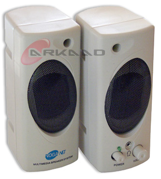

Yo me compraría unos parlantes de PC de los que venían con ficha mini plug , no los de USB , les metes los 12 V y listo . Total esos hoy no valen nada , 4 dólares supongo

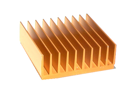

Tenés que comprar :
LM317
mica aisladora
tornillo plástico o birola y tornillo y tuerca común
disipador de aluminio de 7 por 7 aletado o reciclado de PC
R1 = 240 Ohms 1/4 de Watt
R2 = 370 Ohms 1/4 de watt
C1 = 0,1 uF
C2 = 10 uF 12 V
Por VIN le entra el positivo de los 12 V
Por VOUT saldrá el positivo de los 3 V
Masa-negativo va conectada a la unión de C1 con C2 y con R2
