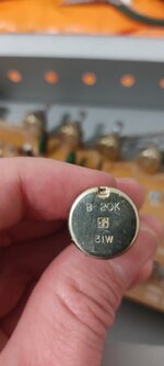

Amplificador Park G25R (Potenciometro Reverb)

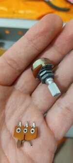

Tengo un amplificador Park G25R el cual le tengo que remplazar el potenciometro del reverb por que se rompio. El potenciometro tienen escrito por la parte de atras (B 20k 31w) y he estado buscando el remplazo pero no he encontrado ninguno con esta especificacion.
Si alguien me puede ayudar, no se si tengo que buscar exactamente el (B 20k 31w) o podria poner algun otro.

Gracias por tu respuesta, lo que me confunde es lo de 31W y los que estoy viendo en eBay B 20k no especifican si son 31W. Por lo que puedo ver debe tener importancia por que en el mismo amplificador hay otro igual en el bass y otro en el treble que que cambia a (B 20k 53W).
Es como te han dicho: un potenciómetro lineal de 20K, y dejá de dar vueltas con eso de las 31W y 53W que no tiene nada que ver con el valor del potenciómetro.
Estoy viendo si ya que tengo que remplazar este potenciometro lo hago de una vez por uno de mejor calidad como un CTS o un Alpha. La cuestion es que no encuetro uno de 20 ohm lineal con las medidas corretas para que encaje bien el amplificador. Encontre un potenciometro marshall 22k lineal, creen que este podria funcionar? O Sera mejor que le ponga uno tapa amarilla (sin marca) con la especificacion exacta, esos si se consiguen con facilidad.
20 o 22k funciona igual, Dices que de Inglaterra pero estas en España si o no. Si es si te digo donde hay potenciómetros :silbando:
