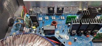

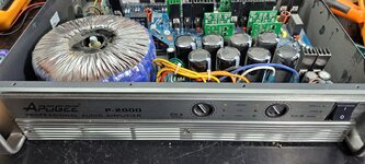

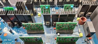

Buen día, necesito circuito de esta potencia, hay un canal con (-2.8V) en un canal y está encendido el LED de Clip y protección. Muchas gracias.
Por lo pronto puedes ir subiendo fotos, medidas y demas cosas de la potencia para que te puedan ayudar.
Ese voltaje negativo, puede deberse a una mala calibracion o desajuste, u otra cosa.
Dónde mides ese voltaje?
Me expresé mal, en la salida de parlante de un canal, antes del relé hay -2.8V, no hay ningún tipo de ajuste posible, o al menos no lo encontré, ni offset ni bias. Esta noche subo fotos.
Perdon la tardanza, subo algunas fotos, tal vez alguien conozca el modelo con otra marca. Gracias
