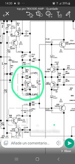

Buenos dias, soy nuevo en el foro, solicito ayuda en un Top Pro trx 3500, el canal A recalienta los transistores de potencia al conectar los parlantes y al meter audio suena pero consume energía como si estuviera al máximo, cambié todos los transistores del pre amplificador, los diodos zener, y nada, tengo los voltajes de bias que marca el manual correctos y no encuentro la falla, en la salida no presenta voltaje, adjunto diagrama, los voltajes 1.6 y 6.7 Volts están presentes.
  • TRX3500-AMP.pdf
    78.4 KB · Visitas: 85
