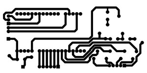

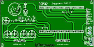

Hola, aquí les dejo mi proyecto que implementa un sistema de control para un transmisor FM que también pueden modificar para un receptor, estoy usando un ESP32.
Permite monitorear y ajustar parámetros de forma local a través de una pantalla LCD I2C y botones y de forma remota mediante una interfaz web accesible por Wi-Fi.
Cuenta con lectura en tiempo real de la frecuencia , potencia , swr (ROE) , temperatura y voltaje de alimentación.
Se puede ajustar la frecuencia , potencia deseada (para el Control Automático de Ganancia - CAG) , umbrales máximos de ROE y temperatura.
Incorpora un modo ECO para ahorro de energía basado en la inactividad de audio y gestión de texto PS (RDS), pero se necesitará contar con este circuito, sirve el que tengo en una de mis publicaciones.
Tiene alarmas con notificación sonora (buzzer) por valores excesivos de ROE o temperatura- Guarda un registro del total de las alarmas con un sistema de borrado manual que requiere confirmación por contraseña, el password que pide se se puede cambiar solo desde el código por ahora.
Puede utilizarse con cualquier modelo de eps32, también tengo la versión para arduino pro mini que a diferencia de este código, solo faltaría todo lo que tenga que ver con la interface web
Los archivos que terminan con P (puntos) y L (líneas) están en modo espejo
Hay algunas imágenes que no se cargaron en el emulador como es la de pedir la contraseña por si se quiere borrar el registro de errores.
Por medio de la interface web, se puede modificar el nombre de la red y contraseña además de modificar el texto RDS.
Cuando pueda voy a subir un video mostrando la interface web. También pueden ingresar a la web del esp32 y modificar todos los parámetros donde podrán ver por medio de una cámara online como va cambiando los parámetros y alarmas en tiempo real.
El proyecto esta interesante y pueden adaptarlo a sus necesidades ya que dejo a disposición de todos para usar el código para sus propios proyectos.
Iré agregando información y documentos del proyecto que en este momento no tengo disponible algo presentable ya que todo esta en borradores ordinarios en mi cuaderno que da pena mostrarles, pero voy subiendo de poco archivos si es que existe interés.

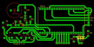

Hola todos ., y con los respetos de autor ., publico la placa mejorada .,
Es esencialmente la misma ., pero se tomo en ciuenta el metodo de fabricacion .,
Ejemplo : fotografico ., planchado o serigrafico
Como muchos en el foro no poseen (o usan) el spint-laout 6.0 ., le comparto los PDF
La escala es 1:1 en hoja A4
Tambien comparto los macros ., huella ., simbolos o como le llamen ustedes para el spint-laout 6.0
Es del esp32 ., esta el zocalo con pines paso 254 hembra ., el modulo comercial del esp32 con pines paso 254 machos
Y tambien la mascara de componentes de la placa .,(que seria sin los pines macho)
Esto es porque al agregar el modulo comercial se crea conflicto con los pines hambra del zocalo estan a GND o masa
Saludos y buenas noches. 6.26 de la mañana, es hora de descansar.
Ver el archivo adjunto 330881 Ver el archivo adjunto 330882 Ver el archivo adjunto 330883
Ver el archivo adjunto 330890 Ver el archivo adjunto 330891
