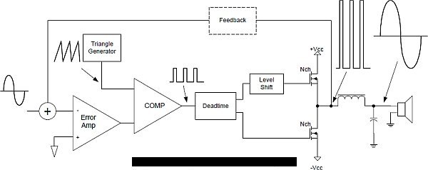

Para no andar a ciegas, le sugiero consiga al menos una buena descripción teórica de -->> ¿ Como funciona un amplificador clase D ? y después de entenderlo a fondo... continúe con su proyecto porque parece que tiene los conceptos sujetos con alfileres. De paso, díganos de que pais nos escribe que a veces es importante.
Huuuuum , creo que la retroalimentación ( "feedback) , esa es sacada despues del filtro pasa bajos "L" y "C" y sumada con fase invertida al sinal de entrada de modo a reduzir las possibles distorciones y aun mejorar la respuesta en frequenzia dese diseño.

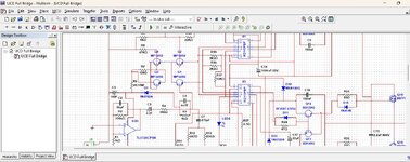

Gracias por comentar, encontré un error, disculpen por no contestar, tuve que realizar un viaje y aproveché para realizar el diagrama y encontré un error que está generando dicho problema.
Cuando culmine de revisar todo trataré de subir el diagrama.
Gracias a todos los que comentaron y enfatizaron de algunos errores que a ya podido cometer, ninguno acertó con el problema pertinente más aun gracias por su tiempo y dedicación.
Para los que desean realizar este proyecto dejo una nota con unos apuntes espero les sea de utilidad estaré subiendo los PDF
Acá esta el proyecto sin errores y colocación de los componentes correctos en la PCB, la falla era en el diseño del PCB.

? Seres curioso , afinal cual era lo error que habia , aun no dices que se pasava ?
¿Ninguno acertó ? Bueno
No sabia que fuera una competencia, :unsure::ROFLMAO: pero ya que lo lleva a ese nivel veamos.... 👇
Topico #18 -->>> Yo que usted, me tomaría un par de horas para relevar el circuito en papel y lápiz...
A vuelo de pájaro, no vi ningún cambio significativo, comparando los 2 PCB desde aquí en su diseño.
Estaría bueno que lo apuntara para que todo los usuarios puedan verlo.
en el caso de este diagrama es non UCD , no es ucd
No pongo competencia en nada porque a ca para mí es aprender y obtener conocimiento de los que desean compartir sus conocimientos y su tiempo por el cual estoy muy agradecido si lo comparan con la imagen de fondo blanco es distinta las conexiones.

A ver el diagrama lo subiré cuando esté culminado gracias a estar realizando dicho diagrama pude ver el error y rectificar para poder compartir el PCB.
Para que vean su funcionalidad ya hay vídeo de quién creo y realizó este proyecto. Maiconn Koczenski
