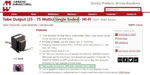

Hola de nuevo Ampal, en mi mensaje anterior, olvidé de publicar, que si bien Hammond no hace transformadores de salida de audio con laminación de Grano Orientado en las series Push-Pull 1608 / 1650, si los hace en Grano Orientado para la series 1627/1642 de transformadores de salida Hi-Fi disposición simple (Single Ended) : ⬇️
Hoja de datos : ⬇️

Los transformadores de esas series 1627/1642, son únicamente para disposición simple (single ended), y por obvias razones no sirven para disposiciones simétricas (Push-Pull), en estos transformadores para tener una buena respuesta a bajas frecuencias utilizan laminación de grano orientado, y también para reducir peso, y dimensiones, dado que estos llevan entrehierro (airgap) para que no saturen por DC, con laminación común serían muchísimos más enormes, y pesados.
Si se mira el PDF de estas series (ver en mi mensaje anterior), se podrá apreciar cuan enormes, y pesados ya son con laminación de grano orientado.
Un transformador Single Ended de esta serie (1640SEA, grano orientado) para 30 W pesa 5 Kgs., y uno de Disposición Simétrica (Push-pull) de la series 1608/1650, (1645, grano no orientado) para 30 W, pesa 2 Kgs.
