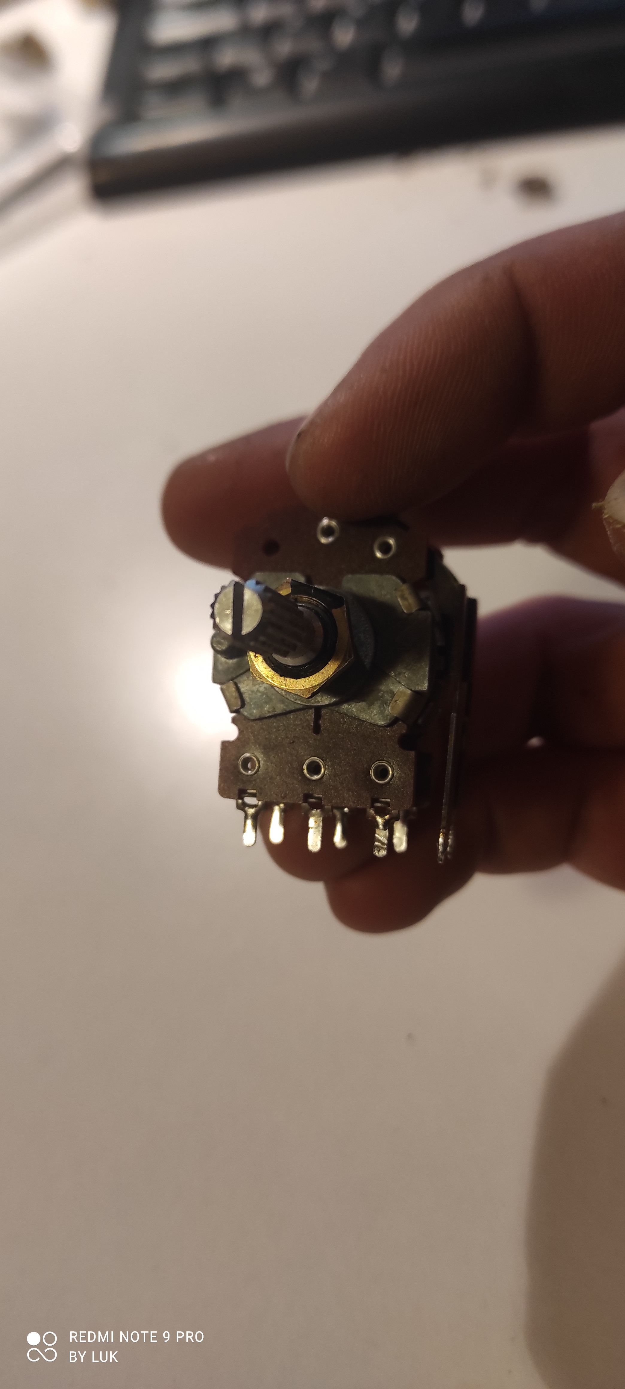

Hola a todos, tengo un amplificador Yamaha CA-V1, el cual me gustaría reparar. El problema que tiene es que se oyen ruidos al manipular el potenciómetro del volumen.
Ya hace algún tiempo se me presentó este mismo problema, y lo que hice fue desmontarlo y limpiarlo con limpiacontactos. Durante un tiempo ha funcionado bien, pero ha vuelto el mismo problema.
Por tanto, me gustaría sustituir el potenciómetro.

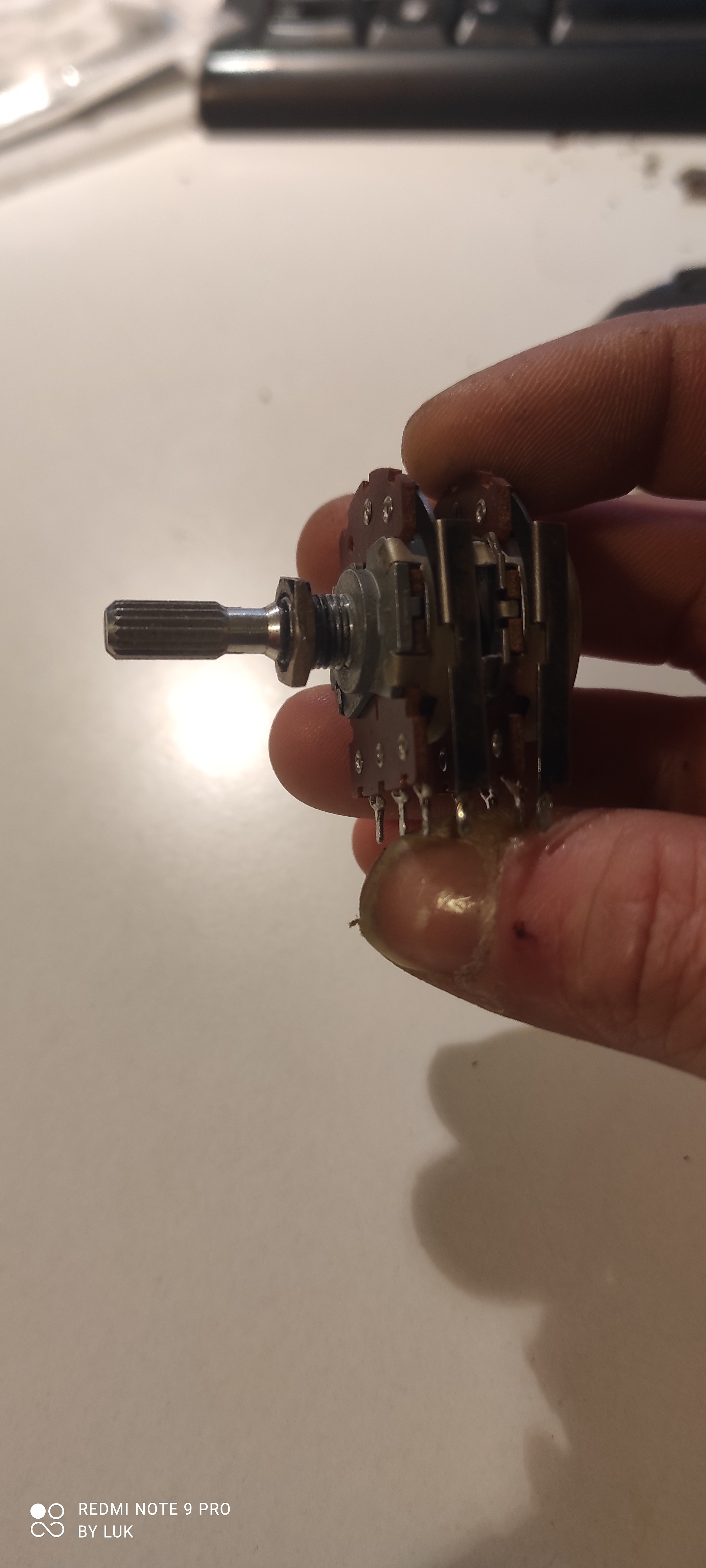

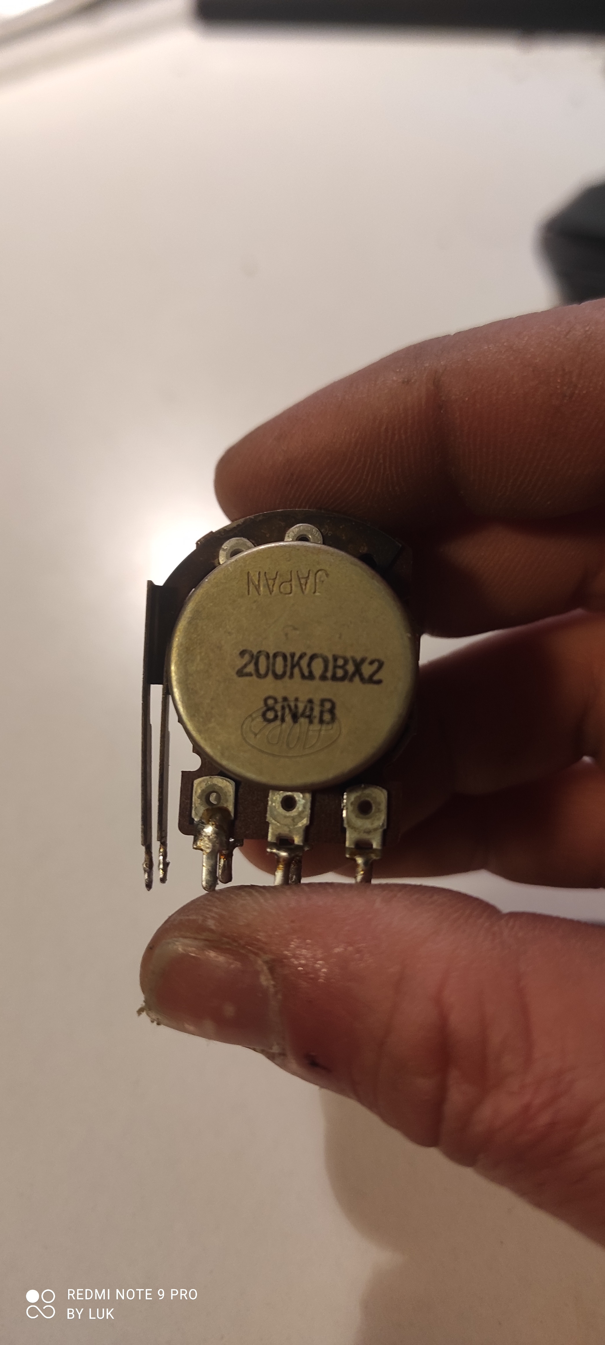

El potenciómetro que lleva para el volumen es un "Alps 200KBX2", de 4 contactos. Imagino que el 4º contacto lo utiliza para el "LOUDNESS"
El problema que tengo, es que con los años que tiene el equipo me es imposible encontrar el mismo potenciómetro. El fabricante "Alps" ya ni siquiera fabrica ese tipo de potenciómetros de 200K, o al menos no he sido capaz de encontrarlos.
Fotos del potenciómetro:
El modelo de potenciómetro mas parecido que he podido encontrar sería el siguiente, pero de 100K en vez de 200K:
es.aliexpress.com
Me gustaría que alguien me ayudase a encontrar un potenciómetro válido / compatible con mi equipo, o me indiquen si habría algún problema en poner un potenciómetro de 100K como el del enlace en vez de 200K, si se notaría en algo o si puede perjudicar al equipo.
