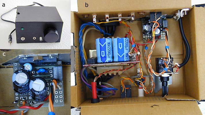

Amplificadores varios para mp3 player +vumetro 5 leds+pcb+probado
Hola, ya hay algo de información acerca del tema, pero hice este tema nuevo para que aquellos que anden buscando esto lo encuentren de primera mano.
Espero recibir sus aportes para hacer crecer este tema, así tener una variedad de circuitos amplificador para dispositovs portatiles que funcionen con baterias, o usar la corriente del puerto USB cómo fuente de energía, los circuitos que pongo aquí personalmente los probe y funcionan sin problemas
Actualemente estan:
TDA2822{16 pines} y 2822M{8 pines} (probados)
TEA2025 (probado)
TDA1519/16 (probado por el buen leop4)
Bueno, este amplificador ya lo probe y funciona, con el mp3 da un buen sonido más que el de cualquier celular de los que tienen altavoz, el amplificador funciona con 1.8V hasta 15V así que se puede alimentar con baterias, yo lo probe con 5 Volts, 12 volts, con el mp3 y con la laptop. Obviamente da mejor sonido con 12V y la laptop, pero con el mp3 y 5V funciona muy bien. Al subir todo el volumen se distorciona, pero esto es normal, y mayor voltaje menor distorción.
Bueno lo probe con unas bocinas 3.5" 2W 8Ω, y y se escucha genial.
Bueno le dejo lo siguiente:
Hoja de datos.
Imagen en la que me base.
Documento PDF listo para imprimir y hacer la placa
Archivo .pcb con el diagrama y otros por el buen lalex y JhonnyDC, Leop4
Un paquete con fotos (borrosas).
Adición 1 Hice el tea2025, este tambien esta funcionando, y hasta donde lo he probado funciona similar al tda2822... esta tambien lo arme y lo probe, a mi me funcionan a la primera (despues de modificar errores) les dejo el ultimo que me funciono a la primera.
Adición 2 El amigo leop4 hizo este pcb del TDA1519/16... así que el diseño es de el, yo no lo he hecho pero el ya lo hizo... lo único que hice yo fué... mmm... ya me acorde hacer el pdf listo para imprimir y subir todo a este post
Adición 3 Hice un disipador para cuando lo conectas a 12V y le subes el volumen, se escucha muy bien... si les interesa cómo hacer el dispador:
Adición 4 Hice el circuito del tda2822 el de 16 pines, en configuración bridge, use dos integrados así que es estereo, se escucha muy bien, y este me funciono a la primera. Se los recomiendo si usan una baterias de varios amperes, ya que son dos integrados.
Para ver más acerca del tda2822 vean este link:
https://www.forosdeelectronica.com/about29650-107.html
https://www.forosdeelectronica.com/...-mp3-player-vumetro-5-leds-pcb-probado-17732/
Adición 5 A PEDIDO de leop4 incluyo un vumetro que el hizp com un ka2284/85
Cualquier cosa no duden en preguntar.
Pabel.

hola
la verdad que es algo que andaba buscando hace como 6 meses atras y que finalmente solucione con 2 LM386 pero en fin, ta´bueno!
ahora disculpen mi ignorancia pero... alguien me puede explicar la razon de conectar 2 capacitores en serie a la entrada...(C8 C9 y C10 C11) la verdad que me tiene intrigado
otra pregunta, en el PCB, porque no se utiliza el parche de cobre como masa?
y Lalex, hay un error en tu PCB en la pista que alimenta (+V) al integrado. revisalo
sludos
Hola Jhony, los capacitores en serie son un pequeño filtro para quitar los sonidos muy agudos y poder subir más el volumen... bueno esto lo explico el buen zenner, si quieres saber más te dejo el link....
y eso de usar el parche cómo masa... seré honesto es mi primer PCB que hago y no se como usarlo del todo... pero aun así funciono bien...
Mmmmm... con respescto a lo que dices que esta mal... creo que se modifica fácil... queda así--- ¿Esta bien?

Con respecto al parche de cobre como masa, no es difícil, es trabajoso. La cosa es así:
• Click derecho sobre el componente que llevara un terminal a masa y selecciona la opción pads…
• Una vez abierta la ventana de “Pads” busca la opción “Gap” y pon su valor en 0 (cero). Eso hará que todos los contactos del componente puedan tocar el parche de cobre sin apartarlo
• Para apartar el parche de cobre de los terminales del componente que no van conectados a masa debes crear una isla de conexión con la tecla “F3” y pégala sobre los terminales que quieras apartar de masa
Con respecto al PCB, el cambio que realizaste no arregla el problema. Acá te adjunto el archivo corregido y un diseño mío agregado al de los 2. Me tome la libertad de remplazar los 2 capacitores en serie por otro de 56nF que es uno de los valores comerciales más cercanos al valor que pretenden en base al cálculo realizado por Zenner (el otro valor comercial más cercano es el de 47nF). Aunque de todos modos, según los diseños del fabricante del CI y en base a modelos fabricados comercialmente, no hace falta la colocación de ningún capacitor a la entrada del amplificador.
El motivo de que mi PCB sea más chico es simplemente porque ninguno de los 2 anteriores entraba donde lo quería meter. :eek:
Otra de las cosas buenas que destaco de este diseño es que se puede alimentar con tensiónes desde 1.8V hasta 9V lo que me permite (sacrificando algo de potencia) alimentarlo con los 5V de cualquier puerto USB considerando que con ese voltaje, el circuito completo no supera los 500mA que entrega el puerto
Otra cosita, si te fijas bien en el circuito del ecualizador, la alimentación de 12V entra directamente a través de una resistencia de 1.5K (R 12). A lo mejor, modificando su valor por otro más bajo o en su defecto, puentiarla, se podría alimentar con menos voltaje. Solo sería cuestión de ver cuál es la caída de tensión en R12 y re calcular su valor para que pueda ser alimentado todo el circuito con menos voltaje.
En fin. Espero te sirva y cualquier cosa, sigo acá…
Salu2 :)
  • 2822_final_lalex__jhonny_199.pcb

Hola, con la intención de probarlo hice el PCB del TEA 2025.... les dejo el PCB y el diagrama que saque de la hoja de datos.... Por favor les pido que lo revisen.... y gracias Jhonny DC aplique lo que me enseñaste... Maese (así se decía maestro en español más antiguo)
Revisenlo por favor...
Gracias, Pabel

Hola Belpmx!
Con respecto al PCB que diseñe te diré que espero que funcione, no lo he probado pero seguí el esquema de tu PCB. Si el tuyo funciona el mío también debería hacerlo. En cuanto tenga tiempo de ir a comprar el CI te cuento como anda.
Como pediste estoy revisando tu PCB del TEA2025. Ignoro si este esquema funciona porque nunca lo eh probado pero te comento que encontré algunos detalles en tu placa que no coinciden con el esquema...
1°) te quedo un resto de pista bajo la pata 5 del CI y por eso no se conecta a masa como en el esquema
2°) dudo que consigas capacitores cerámicos de 470uF como los que colocaste en el PCB
3°) fijate la pata 11 porque el esquema indica una cosa y tu PCB otra muy distinta
Hasta ahí lo revise ahora, si encuentro algo más te aviso
Apropósito, este PCB esta más prolijo que el anterior. Te quedo bueno
