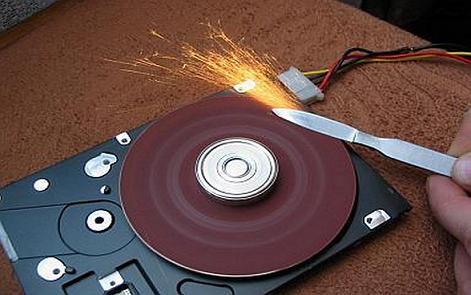

Vi por ahí que a un disco rígido kaput, le habían reemplazado el disco de aluminio por otro de amoladora de mano chica o le habían pegado una lija encima :D. Una belleza para tener en la mesa y adaptar destornilladores varios.
Saludos !
Saludos !
¿No les digo?
Uno no deja de aprender cosas nuevas!!! :aplauso:
