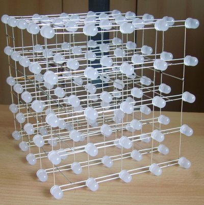

Buenos amigo probare soldar, mira bueno yo quiero soldar el alambre nicron para armar un cubo de 8x8x8 ya que mi pedido de leds que me llego de china las patas o pines de los leds me son demasiado pequeñas y no puedo unirlos para que, alguien de Uds. me puede dar una idea como puede decir con que puedo soldar las patitas de los led para poder armar mi cubo de 8x8x8
Buscando por la red encontré una imagen de Uds. me puede decir que este alambre
Espero que me puedan ayudar gracias por todo, aprendiendo un poco más
2M, para que alambre nikrom? Parece que en algunos lugares de latin América no conocen el alambre de cobre estañado, porque lo he visto en muchas preguntas. Viene en varios grosores y se vende hasta por kilo ( así siempre lo compré). Particularmente me ha sido útil de 0,3 mm, 0,5 mm, 0,8 mm, 1 mm, 1,8 mm (ideal para las puntas del soldador vesubio) y 2 mm que usé mucho en los chassis del tiempo de las válvulas para la línea de masa. ¿Se usarán solo en Argentina? Aquí hubo siempre.
Hago este análisis porque en algunos posts hasta recomiendan usar los restos de la patitas de las resistencias. No digo que no sirvan, pero esas patas son de hierro y si se guardan mucho tiempo se oxidan. Y no suedan, parece que soldaran, pero queda soldadura falsa.
