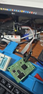

1. Controladores adeciados para detectar la programadora
2. El programa que graba y lee las eeproms, ¿cuál estás usando?

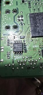

3. Que memoria estás programando, fotografía sería recomendable para saber que es lo que estás programando
4. Voltaje de operación para esa memoria, algunas programadoras envían 3.3 voltios en eeproms que solo se pueden leer en 1.8 voltios (por ejemplo las Winbond)
5. Supongo que estás poniendo la programadora con la memoria puesta en los pines correctos en eo sócalo.
Como lo mencionamos antes, necesitamos fotografías detalladas, de la programadora, como la estás poniendo, que código tiene la memoria, quizá no sea una memoria.
Logré resolverlo, con el neoProgramer. Se tenía que realizar el proceso, debloqueado chip, borrando y programando sin verificación.
