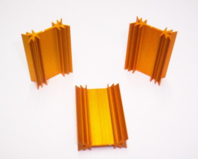

El diseño lo encaré en base a los componentes y disipadores que ya tenía disponible, en mi caso tenía estos disipadores para el LM317/337:
Este disipador tiene una Rtd=11ºC/W (resistencia térmica).
Sabiendo la corriente máxima a la salida del 317/337 (1,25A) y teniendo los datos del fábricante, Tj=125ºC, Rtja=80ºC/W, Rtjc=5ºC/W y usando el modelo térmico llego a que:
[LATEX]Rtjc(eq)=\left( Rtja-Rtjc \right)// \left( Rtd\right) =9,6ºC/W[/LATEX]
[LATEX]P_{d-max}=\frac{Tj-Tamb}{Rtja+Rtjc(eq)}=6,86 W \rightarrow V_{dmax-317/337}=5,48V[/LATEX]
Está tensión es la que realmente tengo entre la entrada y la salida del 317/337 y no 7v, yo me lo confundí con la tensión que arroja el pre-regulador cuando el 317/337 tiene a su salida 1,25v, ahora voy ahondar en el asunto.
Sabiendo que el 317/337 idealmente como máximo puede tener 5,5v, el resto de la tensión si o si cae en el pre-regulador compuesto por los TIP141/7.
En mi caso, supuse la peor condición cuando tenga 5v a la salida y 1,25A de carga ya que veo poco probable alimentar circuitos de 3,3v con alto consumo. Por lo tanto en base a eso obtengo la caída tensión que tengo sobre el TIP:
[LATEX]V_{ce-TIP}=V_{rectificado}- \left(V_{d-317/337}+V_{out}\right)=18v.\sqrt{2}- \left(5,5v+5v\right)=25,5v-10,5v=15v[/LATEX]
Con la corriente de colector igual a 1,25A, obtengo la potencia a disipar por el TIP:
[LATEX]P_{d-TIP}=I_{c}.V_{ce-TIP}=1,25A.15v=18,75 W[/LATEX]
De la hoja de datos del TIP, TJ=150ºC, Rjc=1ºC/W y Rja=35,7ºC/W y en base a la potencia, obtengo el disipador que voy a necesitar en los transistores:
[LATEX]R_{CA-eq}=\frac{Tj-Tamb}{P_{d-max}}-R_{jc}=5,66 C/W[/LATEX]
[LATEX]R_{CA}=\left( \frac{1}{R_{CA-eq}}-\frac{1}{R_{CA}} \right)^{-1}=6,77 C/W[/LATEX]
El tema era encontrar disipadores con esas resistencias térmicas, para reciclar, se me ocurrió usar los disipadores de una fuente de PC, acá dejo el link de un mensaje que creé para averiguar si cumplían o no con lo que estaba necesitando:
