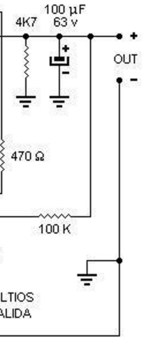

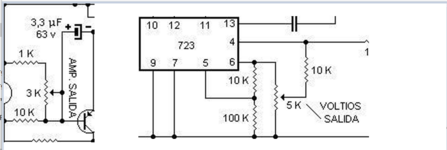

Tengo tres preguntas:
1. Me podrian explicar la forma en como van conectados los potes como lo muestro en la siguiente imagen, esto porque segun indica la forma de instalacion del pote.. se utiliza una de sus extremos y el central sin embargo no se si es que no estoy comprendiendo correctamente como debo instalarlos ambos.

3.En la ultima parte del circuito se muestran 3 conexiones que van a tierra, tengo la duda si esas conexiones van a la parte negativa del diagrama o como realizo esas conexiones para que me queden correctamente.

1) Visto de frente el potenciómetro (el eje hacia a tí), te queda;
- Para el voltaje de salida, pin de la izquierda GND, pin central a la resistencia de 10k, y pin derecho al pin 6 del integrado.
- Para el amperaje, pin izquierdo y central (unidos) a la base del transistor, el pin derecho al capacitor de 3.3uF.

3) Todas las tomas a tierra van al GND o negativo o masa o 0V, al ser un circuito de solo una polaridad.
