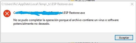

Tengo la siguiente advertencia por parte del Windows al tratar de descomprimirlo y ejecutarlo.
Ya me había tirado Crome una advertencia al descargarlo y querer guardarlo.
Supongo que es alguna advertencia por haber reconocido una fracción del código con similitudes a algún código básico de algún virus.
Me interesaría saber si a alguien le paso lo mismo.
Uso este W10 de 64bit

Esta versión ya W10 no da ninguna advertencia, si el Chrome.

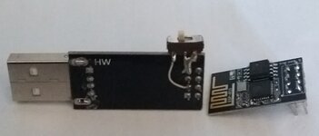

¿No es de los que se entra en modo de programación por medio de un pulsador?

Este ESP01, lo coloco en una de esas bases(genéricas) con el chip CH340 para adaptar USB a RS232. Vienen con el zócalo del ESP01 a la cual le puse una llave provisoria( para siempre) por el lado de "abajo" del PCB.
Esto sirve para colocar el ESP en modo boot o no y hacer un programador/cargador de FW.
