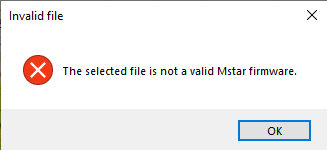

Primero que nada, hola, amigos, soy nuevo entre ustedes.
N
o puedo descomprimir mis archivos con este software. ¿Cuál es el problema? ¿Tienen alguna sugerencia para un programa diferente?
    145.9 KB · Visitas: 17
Esta herramienta sólo puede descomprimir el firmware del chip mstar. ¿Qué chip tiene tu dispositivo?
El producto es mstar, estoy seguro de que es similar a este, aparece el mismo error en algunos otros software mstar, no puedo descomprimir el software mstar, amigo mío, con este programa.

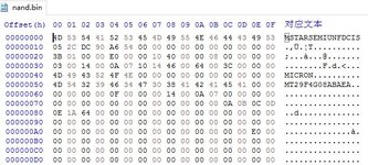

Por ejemplo, no puedo abrir el archivo del chip adjunto, sigo recibiendo el mismo error y no puedo entender por qué.
    145.9 KB · Visitas: 16
    341.5 KB · Visitas: 18

No puedo descomprimir mis archivos con este software. ¿Cuál es el problema?
El problema es que al parecer no estás desempacando un firmware, sino el volcado del contenido de la e_MMC.
El producto es MStar, estoy seguro de que es similar a este
Lo que subiste es el volcado de una NAND Flash "MT29F4G08ABAEA", y se usa UBI File System, que no es soportado por esta aplicación.
Para volcados de e-MMC puedes usar esta aplicación: MStar Dump Extractor, pero tampoco funciona para volcados de NAND Flash.
