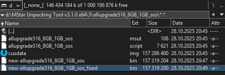

Hola, tengo una pregunta. Estoy intentando usar la herramienta MStar Unpacking Tool v3.1.0 x64 para trabajar con este firmware de la placa EL9216-FG75 y he encontrado varios problemas:
1. Si intenta descomprimir el firmware seleccionando TODAS las particiones, estas aparecen en la carpeta de destino durante el descomprimido, pero al final, la utilidad escribe en la parte inferior que se debe eliminar SPARSE y elimina todo de la carpeta donde se encuentra el firmware desensamblado.
2. Intento desarmar el televisor eliminando la partición cusdata.img. Modifico la imagen y luego reconstruyo el firmware con este único archivo. Intento actualizar el televisor y me aparece un error de actualización de software.
¿Qué estoy haciendo mal?

Hice un experimento a ver qué pasaba. El primer firmware no se pudo reconstruir para la actualización, así que decidí probar este, que es más interesante. Digma DM-LED43SBB31 EL.MT9216-FG75 СХ430DLЕDМ SТ4251В05-2 Ver2.1.rar A continuación se muestran capturas de pantalla.
1. Desmonté el firmware seleccionando solo una partición
2. Seleccioné el archivo de configuración que se va a empaquetar. No hice ningún cambio en los archivos.
3. En la sección Env., seleccioné solo la sección requerida
4. En la sección Util. dejé todo como está.
5. Completado el montaje.
6. En el programa MStar Script Editor, seleccioné el firmware compilado y hice clic en Compilar firmware.
7. El televisor aceptó el firmware recibido, pero después de eso no se enciende.
8. Utilizando el firmware original, el televisor vuelve a su estado original.
¿Alguna idea de por qué un firmware reconstruido con una partición mata el televisor? My files - test files.zip

Como puedes ver, usé la aplicación, pero algo no está bien.
¿Podrías echar un vistazo al archivo con los archivos recibidos? Tal vez quede claro cuál es el error fundamental.
Sí, pero no se puede saber lo que modificaste, si es que lo hiciste.
La aplicación no funciona sola, debes editar el script del firmware reempacado para corregir o agregar variables para que el sistema lo acepte.
Tampoco se ve obtengas el tipo de footer, sino que dejas que la aplicación decida, y tal vez no sea el adecuado.
Las aplicaciones nos facilitan la tarea, pero magia no pueden hacer.
