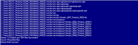

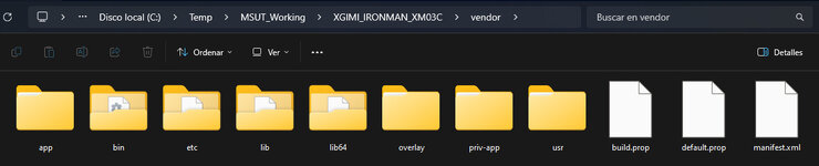

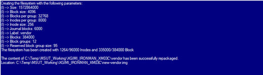

vendor.img no pudo desbloquear
¿A qué te refieres con desbloquear?
La partición vendor es del tipo Sparse y la aplicación la convierte perfectamente a EXT4 en la extracción.
Su contenido se puede ver sin problemas...
De igual forma, vendor se puede reempacar sin problemas...

No se puede expresar claramente, por favor entienda las molestias. Quiero decir que mstar Unpacking Tool v3.1.0 x64 no puede extraer el contenido de vendor.img. Está atascado en la posición de captura de pantalla y no se mueve.
El contenido de la imagen vendor.img sí se puede extraer, incluso la volví a empaquetar.
Extracción...
Empaquetado...
Tal vez tu PC tiene muchos procesos en ejecución o en segundo plano que ralentizan el funcionamiento.
Adjunto el log de extracción.
