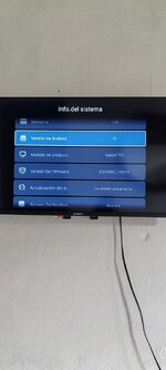

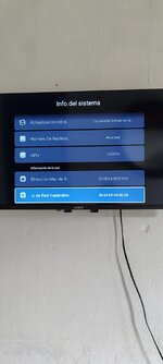

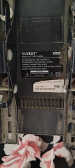

Necesito restablecer estables nuevamente el sistema operativo es Android 11 MODEL NO CLED 32SDF6 AA05
    105 KB · Visitas: 31
    108.6 KB · Visitas: 29
    146.3 KB · Visitas: 30
Me informaron que el TV tenía dañado el firmware y cuando lo intento restablecer de fábrica, se queda cargando y no se restablece.
P
or ello necesito restablecerlo de nuevo con USB pero no he encontrado cómo hacerlo.
