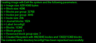

Actualización v2.0
Con esta actualización podemos realizar todo lo anterior pero sin necesidad de aplicaciones extra.
Ya no necesitaremos montar la imagen con ImDisk ni agregar los archivos con DiskGenius.
Esta nueva versión cuenta con un reempacador de archivos al formato Ext4
Paso a explicar su uso que es relativamente muy sencillo.
Primero debemos seleccionar la imagen Ext4 que hemos extraído previamente con: Mstar Firmware Unpacker & Repacker
Esta acción sirve para obtener información de la imagen.
Al seleccionar la imagen extraída también se establecerá el directorio de entrada, pero se puede cambiar por si la ruta no es válida.
Si el directorio establecido no es el que contiene los archivos de la imagen previamente extraídos, debemos seleccionar el directorio correcto.
Después debemos seleccionar el archivo que será creado: (New Image File)
Se puede seleccionar el mismo archivo extraído, pero será sustituido por el nuevo.
Así que si están seguros de que han modificado los archivos correctamente, pueden seleccionar el archivo extraído.
Como ya tienen los archivos de la imagen, pueden realizar la edición de archivos las veces que sean necesarias y volver a empacar.
La etiqueta del volumen se establece automáticamente y no es necesaria, a menos de que la imagen extraída la tenga.
Por defecto se establece la que contiene la imagen, si no la tiene se establece el nombre del archivo, 16 caracteres como máximo.
También la pueden editar u omitir con:
applyvolumename-jpg.309502
Una vez establecidos los datos necesarios, podemos proceder al reempacado.
Para esto, le picamos la panza al pingüino y se iniciará el proceso.
Si el proceso se realiza con éxito, veremos algo similar a la siguiente información:
Si desean comprobar la imagen creada, pueden abrirla con 7-Zip.

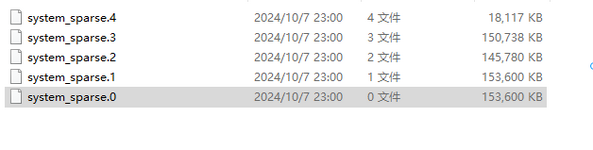

Hola, ¿cómo fusiono archivos .ext extraídos en un editor hexadecimal en un solo .img? ¿Existen herramientas útiles?
    11.4 KB · Visitas: 17
    4.5 KB · Visitas: 18
Las archivos sparse sí se pueden unir para crear una imagen EXT4
La aplicación MStar Unpacking Tool realiza ese proceso pero internamente, ya que algunos firmware las contienen y se añadió ese soporte.
Si esperas un poco añadiré esa función a esta aplicación.
