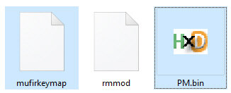

Los archivos a modificar son los siguientes:
Lo importante es que el nombre de los archivos sean iguales y que su formato sea el mismo.
El archivo PM.bin suele ser siempre el que contiene los datos del protocolo IR, ya sea IRC, NEC, etc.
Los demás son ejecutables (ELF) y la configuración sobre cómo actuar ante cada tecla pulsada conforme a los items del TV.
En otros sistemas:
Los demás son configuraciones sobre como actuar ante cada tecla pulsada conforme a los items del TV.
En otros sistemas:
