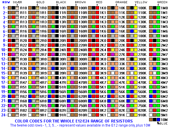

Dibujé una modesta tabla de colores de resistencias para que se tenga una guía de referencia rápida con los valores más comunes.
Si encuentran errores o imprecisiones formúlenlo y haré las enmiendas correspondientes. De igual modo si quieren comentar o sugerir algo.

Hay 2 resistencias de 5,6 MΩ en el dibujo:
La primera es efectivamente de 5,6 MΩ.
La segunda es de 5,1 MΩ.
De paso, ya que tenes 7 columnas, podes poner las 7 magnitudes en las columnas y en la misma fila los mismos colores ¿Se entiende?
Mas o menos esperaba una tabla de 7 por 12.

Edit: Muchos errores he visto en la tabla. Por ejemplo la de 1 Ohm y la de 100 Ohm, además de que tienes cierto problema para identificar correctamente el prefijo 68... E incluyes el prefijo 75 en los dos primeros rangos h luego ya no más? Con lo que se usan las de 75ohm para hacer terminadores en líneas de señal de televisión.

Hola palurdo. Por qué tenés problemas para identificar el prefijo 68? Y qué otros errores encontraste, por favor? Así corrijo todo junto. Gracias.
Porque en la tabla has puesto 5 resistencias que empiezan por 68 y sus dos primeras bandas las has dibujado como verde-gris cuando en otros valores con el prefijo 68 has dibujado correctamente azul-gris, lo que me lleva a suponer que con el prefijo 68 a veces te enredas. La de 1 ohm no debería tener ninguna banda gris, de hecho la que has dibujado es idéntica a la de 1.8 ohm. La de 100 ohm los colores están equivocados (donde marrón va negro y donde negro va marrón). Así yo ya cuento 7 resistencias equivocadas.
Muchas gracias, palurdo. Corregimos y resubimos!
Aquí subo el archivo con los valores reordenados y las correcciones pautadas. Qué les parece que podamos añadir o cambiar?
