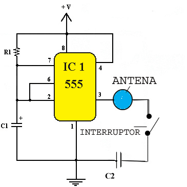

Hola chicos, les dejo un circuito con el integrado 555 que hace tiempo postie en T! lo aclaro para que no digan que lo copie de alli
TRANSMISOR MORSE
El Titanic usó Código Morse y un tipo primitivo de transmisor para enviar señalescuando se estaba hundiendo.
Este simple circuito muestra este tipo de transmisor. Con este circuito se puede enviar una señal de Código Morse a una radio AM que se encuentre a unos metros de distancia.
Materiales:
R1 - 2.2k Ohms
IC1 - 555
C1 - 10 uF
C2 - 220 uF
+V - 9 voltios

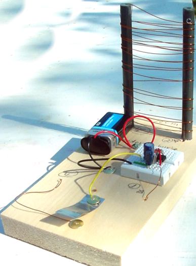

Antena - 3 metros de alambre de cobre No 25
La antena se hace envolviendo 3 metrso de alambre en dos palos de 12 cm asegurados a una distancia de 6 cm entre sí.
Cualquier alambre se puede usar.
El interrutor es un zuncho o una tira de metal.
Se puede colocar la antena, interruptor y circuito en una madera.
__________________________________________________________________________
COMO USAR EL TRANSMISOR
Para usar el transmisor se enciende un radio y se coloca en AMl. Colocamos el transmisor cerac del radio.
Se presiona el interruptor del transmisor y se ajusta el dial del radio para una señal fuerte.
