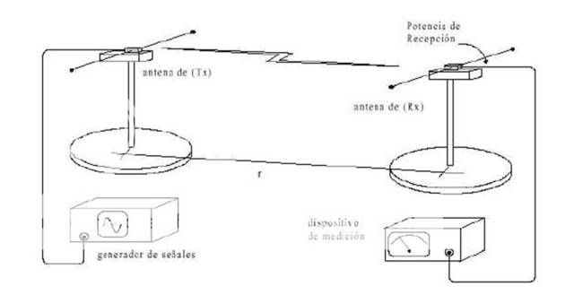

EXCELENTE, me gusta la idea, es sencillo y económico, tendría entonces que colocas las pc con cada placa a una distancia prudente, podría hacer pruebas inicialmente para tener un patrón inicial. crees entonces colocar la antena en una base así como en el diagrama a fin de que abajo de él se pueda tener un patrón en radianes puede ser e ir variando o girando dicha antena, entonces creo que es aquí donde entra el soft que medirá la magnitud de la señal. algo así?
