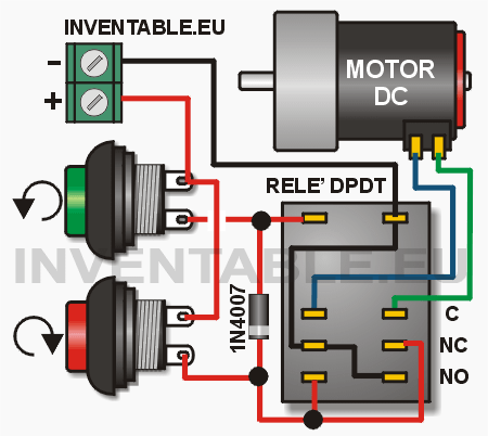

para que auto es, (renault o peugueot...estoy adivinando), a ver si conseguimos el circuito original
creo que se consiguen los relees doble inversor...
http://listado.mercadolibre.com.ar/rele-doble-inversor-12v
pero si no queres complicarte mucho, esta bien el otro circuito...
