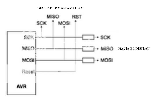

Ya estoy en proceso de investigación, ahora otro drama que se me ha apararecido es el tema de que el bus SPI comparte el bus de datos con ISP en la programación y hay que aislar el ISP de los demás dispositivos conectados por SPI....es todo un tema pero de a poco lo estoy solucionando.
#4
Creo recordar que el truco para aislarlo era poner directamente el SPI a los pines del ISP, y los periféricos SPI conectarlos con resistencias de 100 ohmios o similares a las líneas de MISO, MOSI y SCK.
#6
Según el valor de las resistencias la velocidad de comunicación varía. Resistencias más grandes significan velocidad de transmisión más pequeña.
Aún así, si se hace por SW, la velocidad real conseguida es bastante pequeña, del orden de 1Mbps o algo más, dependiendo del reloj del sistema.

#8
