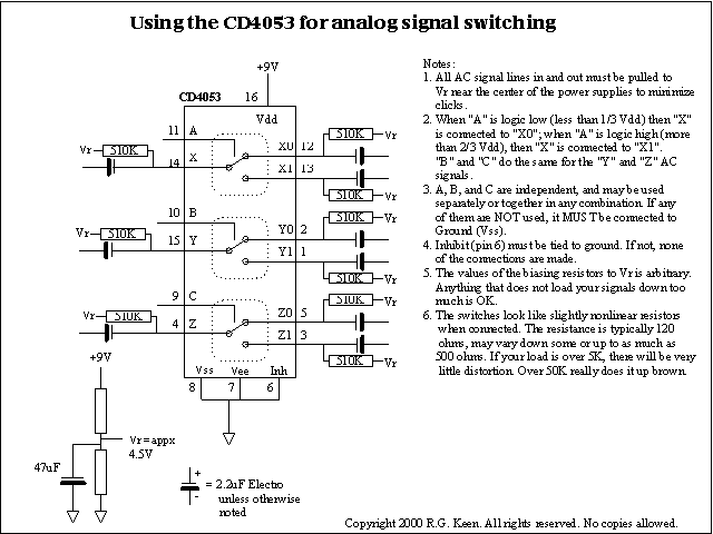

y este circuito de selector de audio basado en el CD4053 se puede usar..y solo se escucha un pequeño poff de nivel 3 de 20 en volumen
http://www.geofex.com/article_folders/cd4053/cd4053.htm
