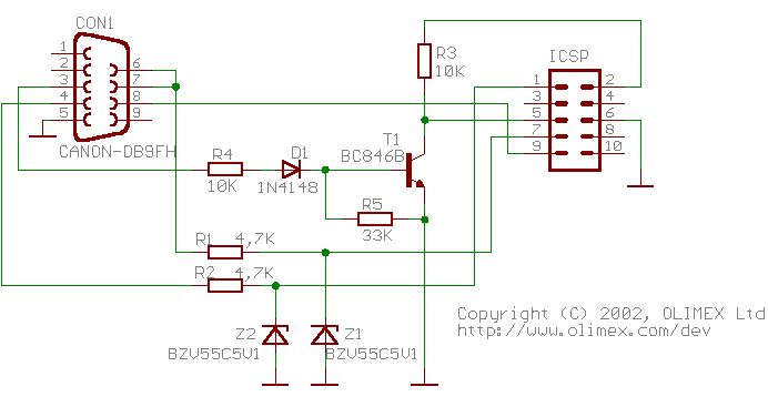

Ok AleSergi, aqui te mando el diagrama, dejame decirte que este diagrama debe de funcionar perfecto, pues de ese mismo sitio monte el PIC-PG1. De todos modos te agradezco me corrobores una vez mas lo de las tierras.
https://www.olimex.com/Products/AVR/Programmers/AVR-PG1B/
Otra cosilla ahora que tocas el tema de 1/4. Era una duda que tenia, ya que nunca he usado estos micros. El que encontre es AT89C4051. Tengo entendido segun el datasheet que dice hasta 24Mhz. Te pregunto entonces, quiere decir que este micro puede realizar 24 000 000 de operaciones en un segundo si le pongo un cristal de ese valor?

bueno ., vamos por partes ., ¿¿¿¿ como pensás que no puede conectarse ., el gnd o tierra ., en el circuito ?????​
Casi todos los programadores para AVR que conozco tiene interconeccion de GND al micro (puede ser que allá alguno aislado ., no los conozco)​
En cuanto al programador que mostraste .,y que se comercializa., no es tan bueno​
si hubieras buscado en internet ., podrías haber encontrado un montón de ejemplos construidos ., y allí ver lo de las masas​
En tu caso el problema ., es no interpretar el plano eléctrico​
Yo en mi caso ., uso uno serial ., mas elaborado ., que incluso (desde la misma DB9) toma la alimentación para el micro AVR​
Si mal no aprendi., los AVR (por lo general) cumplen 1 instrucción por ciclo y los pic cada 4 ciclos 1 instrucion ., eso a no confundir con la frecuencia reloj​
En cuanto al AT89C4051., dudo que lo puedas grabar por ISP., (¿¿¿ mala notica no ???) usa otro tipo de programador​
tampoco en ese programador me queda claro cuales son las señales MOSI ., MISO., CLOCK y RESET​

El programador en cuestión finalmente es de SPI (controlado via RS232), muy empleado en estos micros, funcionará en una compu con puerto serie real, debes alimentar el micro y conectarlo a su antiguo cristal para que funcione la primera vez. Las tierras son comunes a todo el conjunto.
Ojo busca info del asunto de los "fuses", porque si haces algo mal puede que el micro quede bloqueado para ese programador, y no podrá reprogramar este asunto. (tiene arreglo con otro programador mas complejo)

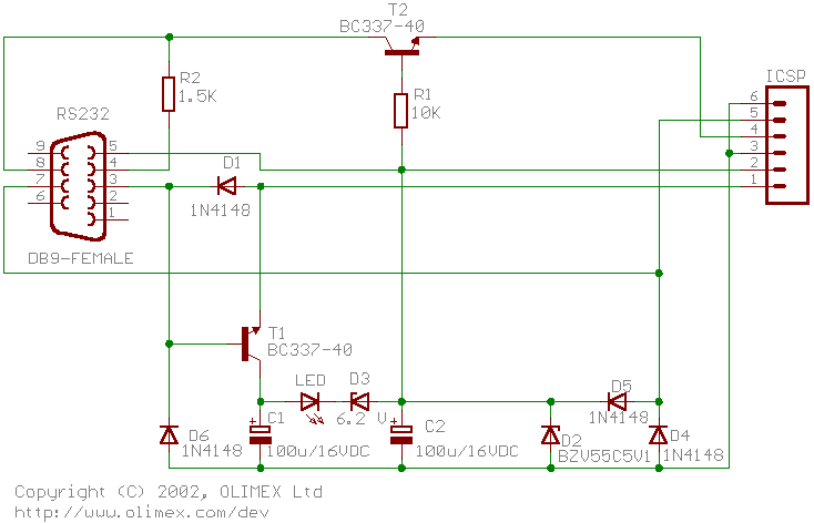

Comprendo que las tierras deben ir conectadas a la tierra del micro segun ya me dijeron, sin embargo locodelafonola, mira este diagrama que es de un pic pg1, que yo mismo hice y me funciona perfecto: Bueno te he tratado de mandar el diagrama y el FORO no me deja postearlo de nuevo, lo busque por el nombre de archivo en el BUSCADOR y tampoco sale, busca el PIC-PG1 en este sitio
https://www.olimex.com/Products/PIC/Programmers/PIC-PG1/resources/pic-pg1-sch.gif para que se vea que no existe ninguna conexion a tierra alguna. Esa es mi duda, que estos programadores el PIC-PG1 y el AVR-PG1 no requieren de fuente externa de alimentacion, se programa con el voltage del puerto serie, por eso no entiendo lo de la conexiones a tierra.

Muchachos
A no desesperarse ni tampoco a mezclar los tantos que terminaran haciendo una ensalada de arena con cemento !!!!.
Los programadores del tipo JDM y la impresionante cantidad de variantes existentes en la web sin aclarar bien el uso se presta a confusiones usan ciertos trucos para generar las tensiones según que línea de µControladores podrán programar.
Inicialmente el JDM era usado para programar PIC's en forma "Stand Alone" con lo cual se debía conseguir a través del puerto COM de alguna manera la tensión de VPP (~13v) y eso no era fácil debido a la forma que entrega las tensiones el puerto COM y la máxima tensión de dicho puerto.
Por ese motivo se generaban las tensiones con una tierra Virtual desde el puerto pero no relacionada con la tierra/Gnd del mismo.
En cambio para los µControladores de la línea Atmel al no necesitar tensión de +13 para programarlos se ha simplificado el diseño del adaptador (JDM).
En el PIC-PG1 la tierra/Gnd/negativo es la unión de:
Anodo de D6, negativo de los electrolíticos, Anodos de D2 y D4
En cambio en el PIC-PG1B que ofrecen para los AVR:
el negativo se obtiene desde el mismo conector COM.
Hay que tener cuidado de programar el programa que se va a usar según indique el manual del mismo.
Espero haber logrado aclarar un poco este tema.
Saludos, JuanKa.-

Gracias J2C. Pues todo el mundo que vaya a tierra a la pata 5 de la hembra DB9 entonces y que sea lo que dios quiera.
Familia de todos modos para mi micro no sirve el avr-pg1 pues no lo soporta el pony prog, asi como lo vaticinaste locodelafonola, tendre que hacer otra version que es por puerto paralelo, solo que lleva dos pastillas que debo conseguir, es la unica variante, pues me permite usar muchos otros programadores. Verdaderamente tengo que resolverlo, no puedo depender siempre de los pic, ya que andan escasisimos aqui en mi pais, y debo poder aprovechar cualquier otro micro que me caiga en la mano. Gracias amigos.

bueno me alegro que allas podido entender ., ¡¡¡¡¡¡ y te pido mil disculpas !!!!! por no poder expilcarte bien ., soy aprendiz como vos (no maestro jajajajajajajajajaj)​
es exacto tu razonamiento el pin/port 5 del DB9 ., es GnD o tierra​

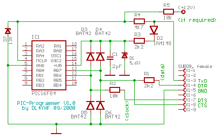

acá te pongo otro ejemplo de programador serial ., para PIC ., donde se nota claramente que el pin/port 5 del DB9​
tranquilo amigaso ., que es acertado tu razonamiento​
