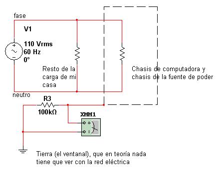

Hola a todos. En mi casa no hay conexion a Tierra por lo que decidí implementar el mio. El diagrama es el siguiente:
No dibujé algunos detalles para mayor claridad, los consideré despreciables, como la puesta del fusible, etc.
Aquí doy algunas mediciones de voltajes:
Voltaje de Fase a Neutro: 110 V
Voltaje de Fase a Tierra: 110 V
Voltaje de Neutro a Tierra: 0 V
Anteriormente lo usaba sin el resistor de 100K y al tocar la pantalla de mi monitor no se sentía nada de electricidad estática en él. Luego por ahí leí que las pulseras antiestáticas deben tener una resistencia de 1 Mega Ohm por lo que quise experimentar poniendo una resistencia de 100K antes de llegar a tierra tal como muestra la imagen pero ¡Hay una caida de voltaje en ella de 20 Volts AC! no veo la razón para ello, el voltaje esta ahí y no cambia ni nada? ¿Alguien sabe por qué? Por ejemplo, la fuente de poder de mi PC puede que esté descargando algún voltaje o algo hacia la Tierra física? ¿para qué?
