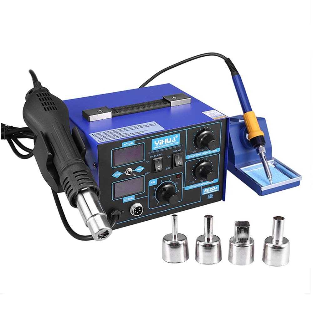

-Nuevas estaciones de soldadura, mas sofisticadas que dispongan de soldadores de mejor calidad y sopladoras de aire caliente

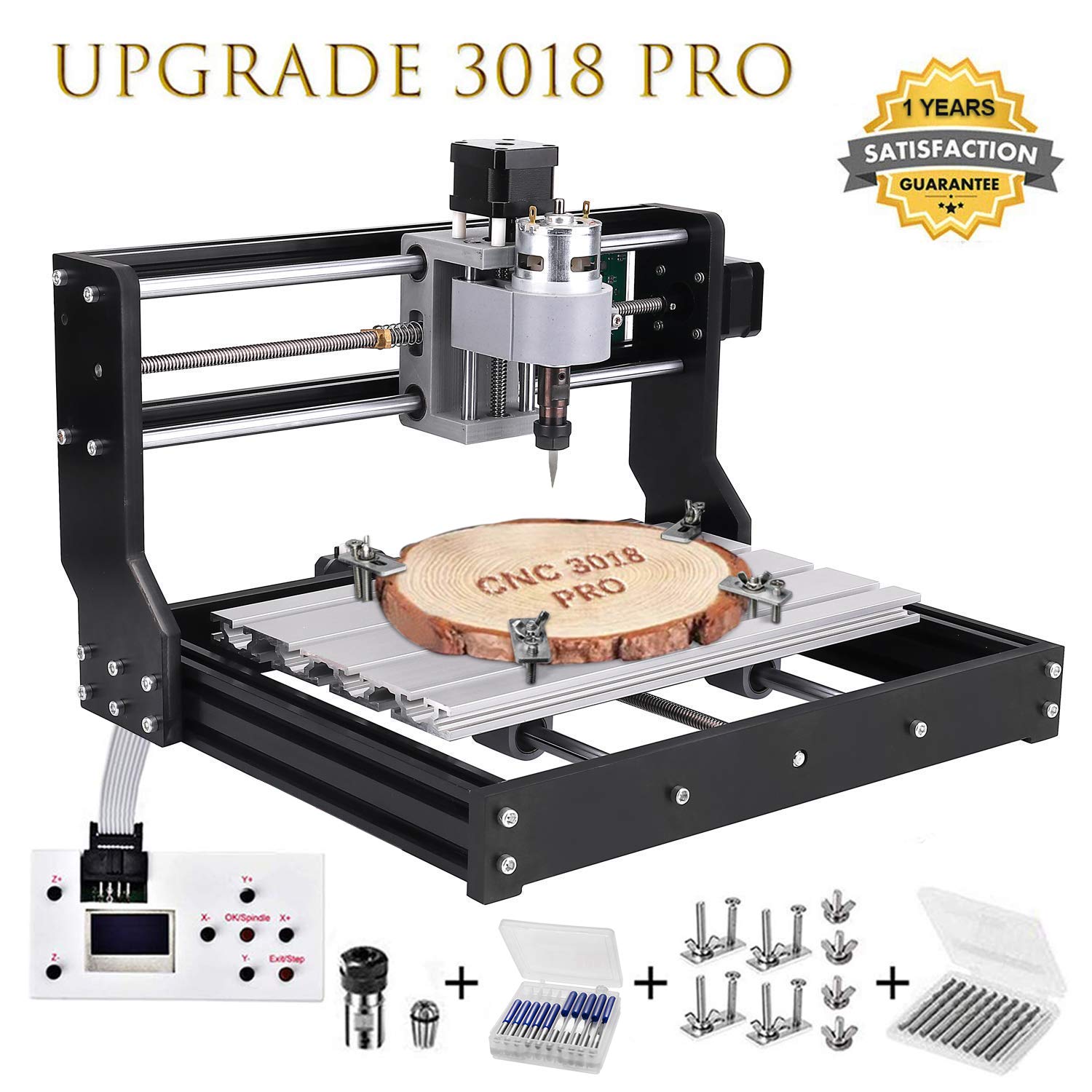

-Una nueva fresadora CNC especifica para el presado de PCB de esta forma evito utilizar la CNC de grandes dimensiones que ya tenemos para el corte de piezas.

Como no decís la cantidad de PCBs que vas a construir no se puede opinar sobre si el CNC para esa tarea se justifica o nó.
Las estaciones de soldadura...ponele que sí, pero sin saber si usas SMD no es posible recomendar mucho...tal vez te sea necesario otro tipo de soldadura, por horno, por ola y/o por IR....a saber...

Es muy dificil justificar la compra de un CNC dedicado a imprimir PCBs cuando por u$s10 te envian de china la provision para un mes de trabajo con mascaras y toda la bola...así nunca vas a amortizar el CNC.
Y si usan SMD es dificil justificar el montaje y soldadura manual para produccion comercial. YO compraría alguna plataforma de soldadura por horno o por IR.
