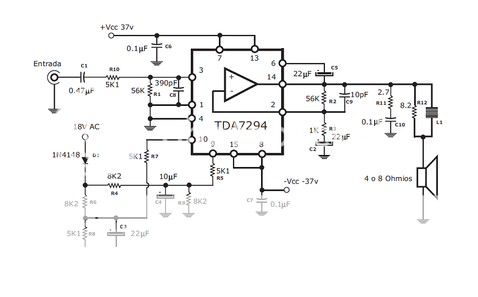

Estoy construyendo un amplificador de 90w pero en el diagrama vienen algunos componentes de los cuales no los encuentro, con que otros componentes podría reemplazarlos sin que se comprometer su funcionamiento,
las resistencias que no encuentro son de 5.1k a un 1/4,
los mas cercanos que encontre serian de 4.7k a 1/4 y 5.6k a 1/4
y los condensadores de poliester son de 0.1uf a 100V y de .47uf a 100V,
los que encuentro son de el mismo valor pero a 250V
¿podre usar las resistencias de 5.6 y el condensador a 250 sin que se sobrecargue?
la alimentacion es de 28V, y dejo la imagen del diagrama

Puedes usar 4.7K ó 5.6K indistintamente.
Sobre los condensadores, si el voltaje de trabajo es mayor no hay problema, puedes usarlos.
