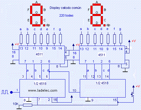

Hola, hace rato estoy buscando diferentes circuitos para hacer un velocímetro, la mayoría son complicados o usan pic, yo no se programarlos, las cuestión es que encontré uno simple pero me faltan algunos datos por no conocer los integrados, antes de ponerme a armarlo les pregunto si asi como los identifique esta bien, serian CP0, CP1, y EL
está sacado de esta pagina. http://fiat600club.mforos.com/1554332/8045347-velocimetro-digital/

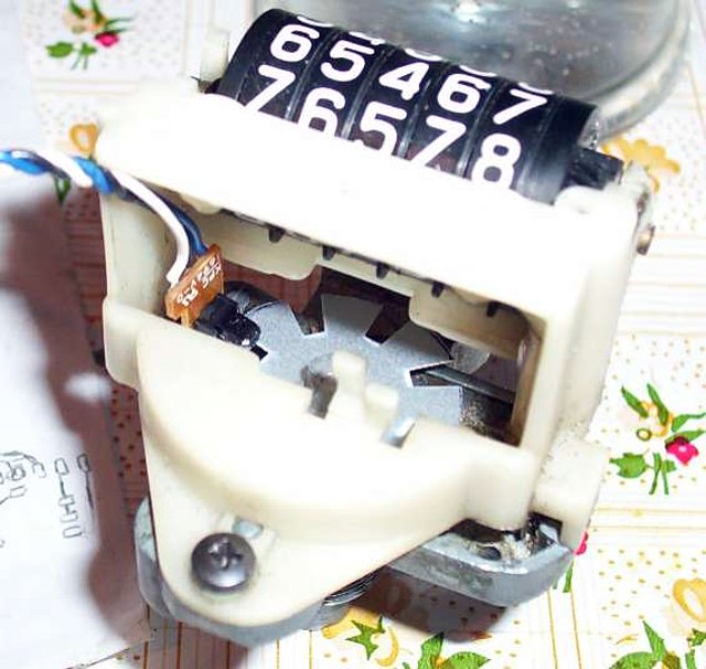

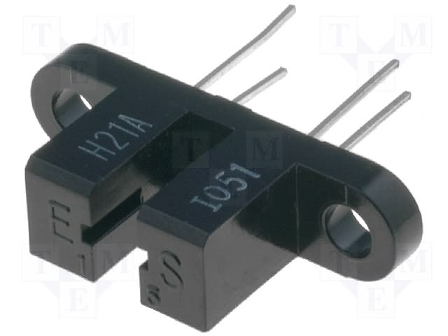

los integrados son 4518, 4511 y 555, son circuitos integrados normalitos y un opto para el disco ranurado...

Hola gracias por responder, ahi volvi a subir la imagen, los integrados son conocidos pero nunca trabaje con el 4518 y como tiene 2 CP0 y CP1 ahi es donde me despista
Buenos días.
Las señales CP0 y CP1 son las entradas de reloj.
Con CP0 el Contador cuenta en los flancos de subida del pulso de Reloj
Con CP1 el Contador cuenta en los flancos de bajada del pulso de Reloj
Si quieres que cuente en los flancos de subida, los pulsos se aplicarán en CP1, CP0 tendrá que estar a "0"
Si quieres que cuente en los flancos de bajada, los pulsos se aplicarán en CP0, CP1 tendrá que estar a "1"

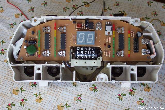

El principio de funcionamiento es sencillo:
El sensor que implementé tiene 8 aletas, o sea tenemos 8 pulsos por cada metro recorrido, si contamos pulsos durante un tiempo específico, ese conteo será proporcional a la velocidad.
Ahora, mas que proporcional, sería interesante que el valor de ese conteo coincida con la velocidad a la que vamos.
Supongamos que vamos a 36 km/h, entonces... durante cuanto tiempo hay que contar pulsos para que el contador llegue a 36?
36km/h = 36000m/h = 600m/min = 10m/seg.
Entonces si en un segundo recorremos 10 m y generamos 8 pulsos x metro, yendo a 36 km/h tendríamos 80 pulsos por segundo.
Acá va la regla de 3 simple:
80 pulsos - 1 seg.
36 pulsos - 1x36/80= 0.45 seg
o sea, si contamos durante 0,45 seg, el valor del conteo será equivalente a la velocidad.
Que pasa si en vez de ir a 36 vamos al doble (72) ? el valor del conteo durante 0,45 seg, será 72. A cualquier velocidad que vayamos, el valor del conteo será siempre equivalente a la velocidad.
Entonces, todo lo que necesitamos implementar es un contador y un temporizador de 0,45 seg.
El 555 superior se encarga de dar forma rectangular a la señal del sensor, ya que los flancos que porporciona el sensor no son aptos para ser contados digitalmente.
el 4518 es un doble contador decimal, que encadenados nos proporciona un contador de 2 dígitos.
necesitamos dos 4511 que convierten el codigo BCD a 7 segmentos, además de memorizar la salida del contador, para que los numeros no estén cambiando continuamente mientras el contador cuenta.
Finalmente, el segundo 555 es el temporizador de 0,45 seg.
Entonces, el funcionamiento es el siguiente:
Cuando el auto empieza a andar, el contador empieza a contar pulsos y se dispara el temporizador de 0,45 seg.
La salida EL proporcionada por el temporizador mantiene congelada la salida de los 4511, por lo que durante los primeros 0,45 seg, el display marcará un doble cero, mientras el contador cuenta.
Al llegar a los 0,45 seg, el temporizador pone EL en estado bajo. En ese momento los 4511 leen la salida del 4518 y la muestran en el display.
Al siguiente pulso, EL pasa a estado alto, congelando la presentación del display, y al mismo tiempo se produce un pulso MR, que borra los contadores para que arranquen desde 0.
De esta forma, el display se actualizará cada 0,45 segundos, mostrando la velocidad actual.
Hago notar que si en vez de poner un disco con 8 aletas hubiera puesto un disco con una sola aleta, el tiempo de conteo (que es el mismo de actualización del display) hubiera sido 8 veces mas grande, o sea 3,6 segundos... una actualización muy lenta!!

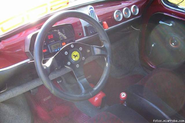

Pongo la foto del tablero a medio terminar,
Las barras de led indican, de izquierda a derecha, combustible, RPM, temperatura y votaje de batería.

miguelus necesitaria si te podes fijar la imagen que subí a ver si marqué los pines correctamente, los pines 2 y 10 son CP1, no se como saber cual es cual
