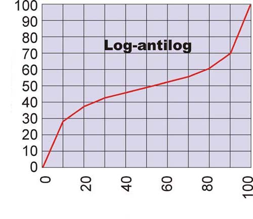

Hola, tengo otra duda, alguien sabe que tipo de potenciometro es un tipo D? porque el potenciometro de distorcion lleva uno de 250k tipo D y no se cuales son estos :S estuve buscando en internet pero no encontre nada

#7
Para poner un lineal a LOG patas 1 y 2 con el 20% del valor del pote:
100K lineal a log>>> 100K lineal con una resistencia de 20K entre 1 y 2!!!
Para el mismo ejemplo lineal a antilog o C patas 2 y 3 con la resitencia del 20% del valor del pote:
100K lineal a antilog>>>100K lineal con una resistencia de 20k entre 2 y 3!!
para el "raro" log-antilog o W o D??? se utiliza dos resistencias del 20% del valor de pote lineal:
100K lineal a log-antilog>>>>100k lineal con una resistencisde 20K entre 1 y2 y otra resitencia de 20k entre 2 y 3!!
fácil no!!!!
