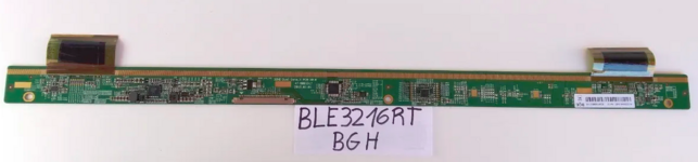

BGH BLE3216RT falla en imagen
Buenos dias la falla es la que se percibe en las imagenes. Los voltajes tomados en la placa T-Con integrada son:
F1 11.25
VGH 31.8
VON 26.8
VOFF - 08.4
DVDD 2.6
AVDD 15.2
Posee monoplaca RSAG7.820.6654/ROH la cual se ve intervenida en tres capacitores. Alguna sugerencia por donde buscar la falla?
WhatsApp Image 2022-01-22 at 14.15.12 (2).jpegWhatsApp Image 2022-01-22 at 14.15.12 (3).jpeg
    241.8 KB · Visitas: 7
Primero debes cerciorarte del correcto funcionamiento de panel LCD, ya sea con un probador o con otra tarjeta.
Supongo que el conector LVDS es de conexión estándar.
