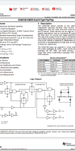

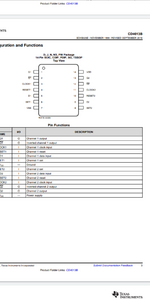

Buen día, tengo un efecto que no se activa , encontré que le falta una resistencia, se despegó y no la encontré por lo que no se el valor de la resistencia ni tengo el esquemático , paso una foto de la placa y un diagrama echo x mí , disculpen lo precario del esquema , no soy electrónico gracias
Olvidé comentar que el efecto con la fuente .e da 8,3 v en el switch y 3,6 v en el pin 14 del integrado 4013bf

Suponiendo que el esquema sea correcto, la R es una resistencia "Pull up" a través del Switch, estimo que con una de 2,2KΩ debería funcionar :unsure:
