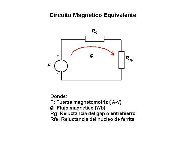

Todo transformador se le considera como un ckto magnetico donde la fuente de energia es la fuerza magnetomotriz generada por el bobinado es decir Fmm=F=NxI , de donde se deduce que la potencia que pueda entregar depende del numero de vueltas (N) y de la corriente (I). Para entender mejor ver el ckto equivalente:
Como se observa en el ckto se tiene una fuente de energia F y dos medios resistivos que se oponen al paso del flujo magnetico, estos medios resistivos son la reluctancia del nucleo Rfe y la reluctancia del entrehierro Rg.
Por lo tanto si no tienes la adecuada relacion NxI no tendras la suficiente energia para transmitir al secundario, asi tambien si el valor de Rfe es demasiado alto se tendra mayor resistencia al paso del flujo por lo tanto el nucleo calentara y como se sabe Rfe determina el valor de la inductancia del primario del transformador. Tambien la longuitud del entrehierro (Lg) influye en el valor de la reluctancia del gap asi que hay que dimensionar bien este factor.

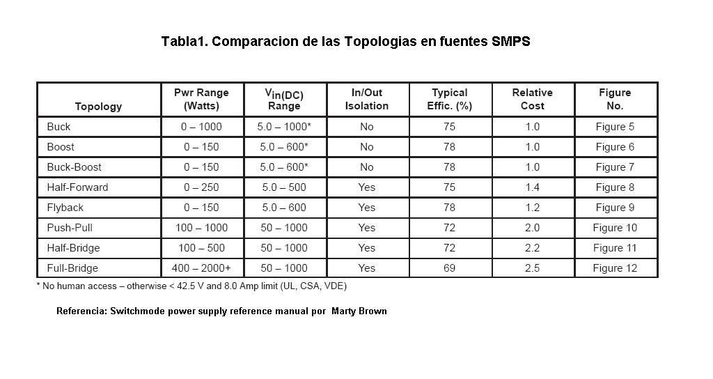

Como tu ckto funciona solo hay que obtimizarlo y para ello te voy a dar algunos tip que me sirvieron a mi para mejorar la eficiencia de mis transformadores. Antes observa este cruadro que lo tome de un libro del autor Marty Brown quien es un especialista en este campo y trabajo para Motorola.
Aqui se relaciona la topologia con la potencia que se podria obtener asi como tambien su eficiencia tipica esperada.

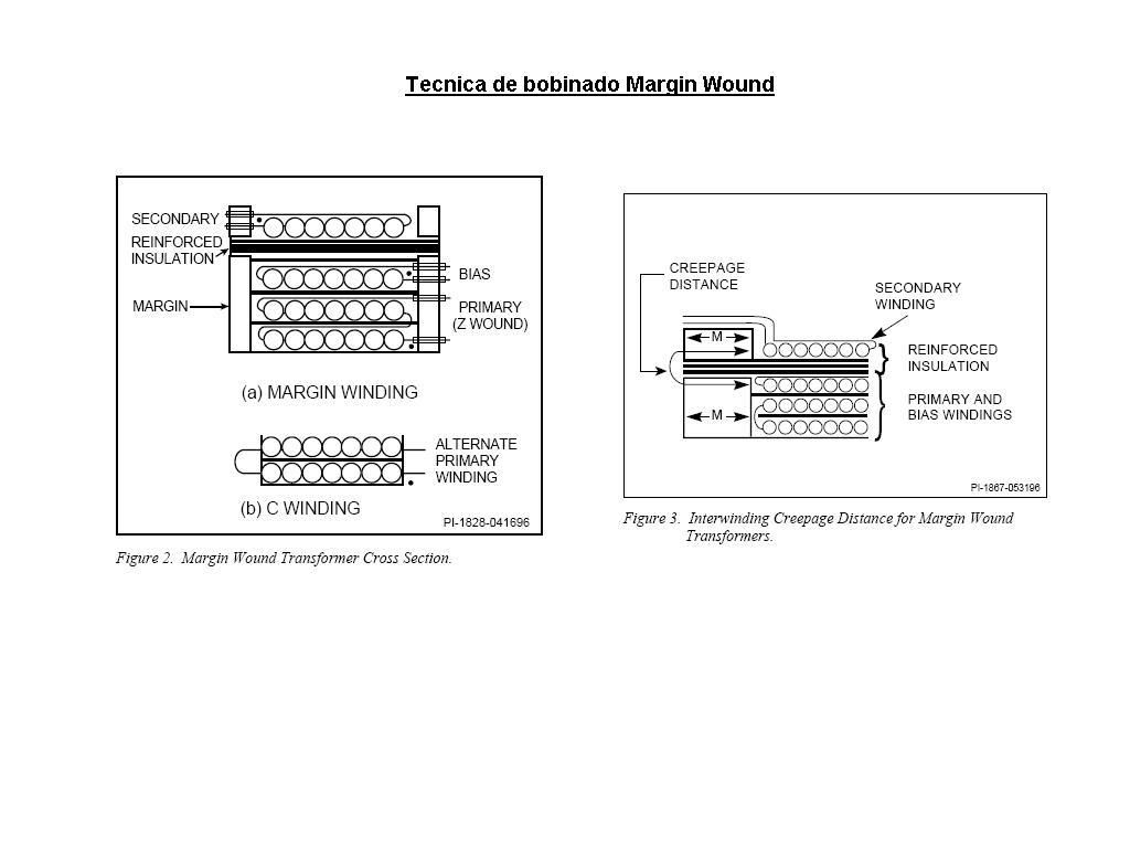

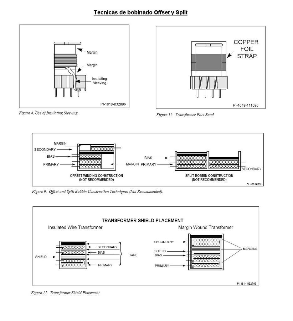

Otra causa es el efecto la inductancia de dispersion (leakage inductance) originada por el incorrecto bobinado del nucleo, es decir al tener un bobinado demasiado largo se tiene mayor inductancia de dispersion.Esto se soluciona con unas tecnicas de bobinado que han demostrado que disminuyen este parametro. Estas tecnicas son:
-Bobinado Margin Wound
-Bobinado Split
-Bobinado Offset
-Bobinado Sandwitch
Observar la siguiente tecnica
Esta tecnica consiste en colocar un marjen de cinta de poliester a unos de los extremos del carrete del nucleo y bobinar ordenadamente capa por capa.
La tecnica Split consiste en bobinar en carretes separados el primario del secundario y con esto se elimina la capacitancia parasita del bobinado. La Offset consiste en colocar margenes pero de manera intercalada entre el primario y el secundario. Observar el grafico siguientes:
Otra tecnica es la secuencia de como se bobinan los devanados intercalandolos de manera adecuada.
Esperando que pongas en practica estas tecnicas que no las invente yo si no que son aplicadas con exito por los fabricantes de transformadores y tan solo este humilde servidor las encontro el la web y las puso en practica obteniendo buenos resultados. Referencia: ver manuales de aplicacion de la empresa TOPSwitch.
