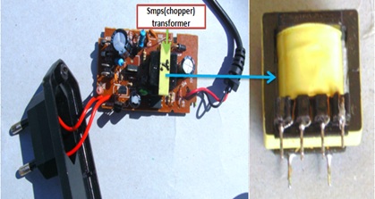

Bien vamos a decifrar un poco el acertijo. Lo que tu quieres es saber como fabricar estos tipo de transformadores "que tu llamas de pulso" que son famosos por sus pocas vueltas, su reducido tamaño, alto rendimientos, etc. Que por lo general lo ves como fuente en todos los equipos y reducen la tension de 220V a 12V, 5V, y asi a la tension que uno desee a eso te refiere te dejo una foto para saber si son estos de ferrita.

El de la foto son con nucleo de ferrita no? Su calculo es como los de chapa? Cuales son los calculos?

No se calcula igual que los de chapa esto es ferrita, y no tengo ebook que te pueda pasar puedo tratar de buscarte algo, pero no prometo nada. Y si mas o menos me imagino que estas queriendo hacer en cuanto a las paginas web que estas viendo inntenta tirar los enlaces aca para que no podamos guiar mejor en la ayuda
