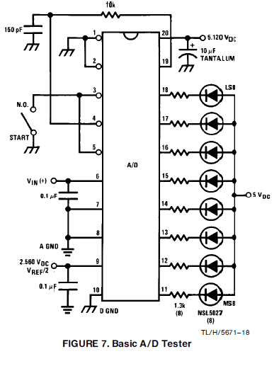

Lo que buscas es usar el ADC0804 en modo free-running, para ello debes conectar las patas 1, 2, 3, 5, 8 y 10 a tierra (-), interconecta las patas 4 y 19 usando una resistencia de unos 10k, coloca un capacitor de 150pf entre la pata 4 y tierra, deja libre la 9.
La salida del adc la decodificas usando el 74185 que convierte de binario a BCD y por ultimo usa un convertidor de BCD a 7-segmentos para cada display.

El ADC no se calibra, solo tienes que aplicar el valor Vref deseado, luego ese valor se dividira entre 255, asi que si quieres 10mV por cada aumento de un bit, entoncen tienes que tener un Vref = 10mV * 255 = 2.55V, el cual puedes lograr con un integrado especifico o un simple divisor de voltaje

No amigo, una cosa es VCC y otra Vref, Vcc debe ser forzosamente 5V, y Vref puede variar desde 0 hasta 5V como maximo, luego el voltaje que le pongas en Vref sera dividido entre 255, si quieres tener 1 bit por cada 10mV osea por cada grado centigrado, entonces necesitas poner en Vref un voltaje de 2.56V que al dividirlos entre 256 pasos (resolucion del ADC 8Bits) entonces obtienes 10mV
Tambien te puedo informar que no hay Vref en el adc0804, solo Vref/2 y el 2.56v que mencionas debe ser 2.56/2 = 1.28V en el pin 9 del integrado.
Sobre el Vcc, me parece que si esta unido al Vref del integrado para hacer la conversion
De lo contrario no pondrian este circuito para hacer el test en el datasheet
Podemos ver el 5.12V en Vcc o pin 20 y en el pin 9, la mitad, 2.56V para trabajar a 20mV por bit exactamente
es decir 256*20mV = 5.12V a plena escala
Pero esto se complica para la resolucion de 10mV, como mencione, tambien se puede pero con cierto error ya que esta unido el Vref al Vcc.
