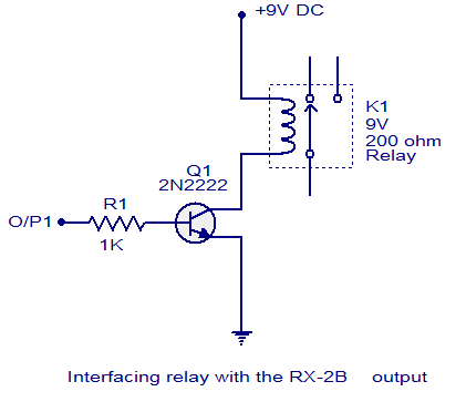

Buen día, tengo un timbre inalámbrico sin usar que quería aprovechar. La idea era quitar la bocina y conectar el cable de la misma a la base de un transistor 2n2222a para que al accionar el timbre llegara la corriente que se usaba para hacer sonar la melodía a la base del transistor, se saturara, y luego activara un relay. El problema es que la bocina funciona con un cable positivo y otro negativo y si conecto cualquiera de los dos cables a la patilla base del transistor (de forma directa o con una resistencia de por medio) se mantiene saturado siempre el transistor así no se accione el interruptor del timbre y por tanto el relay se mantiene activo. Si pongo un multimetro en los dos cables de la bocina sin conectar el transistor me marca 0 voltios y al accionar el timbre marca 1.4 voltios, no entiendo por qué al conectar el transistor permanece saturado como si todo el tiempo tuviera corriente. Gracias. ...

Si conectas el positivo a la base directamente el tr muere, no es necesario la la bobina tiene que estar en el colector del TR el otro extremo a los 5V(la bobina debe ser para 5Vdc) y el emisor a masa
Como el de la izquierda

Está mal su diagrama. Debe ser algo así:
interfacing-relay-to-rx-2b-output-png.89791
Además debes identificar los pines del transistor.

Hola chronos682,completo la imformacion que te han proporcionado los colegas,suponiendo que la imformacion que va al parlante,:unsure:(y que vos describis,como un voltage de 1,4v) Trabaje con negativo comun,que seria lo mas logico,tenes que conectar el emisor del transistor a ese comun,la base a traves de un resistencia al pulso que mediste y el colector a un extremo de la bobina del rele y de ahi a vcc ,como te muestran los colegas en la imagenes posteadas.;)
Saludos Y felices fiestas.:)
El esquema publicado por el colega tiene un problema carece del diodo polarizado en inversa, sin el TR morira más tarde o más temprano.
Siempre debe ir un diodo polarizado en inversa cuando hay carga inductiva, de la forma que esta en los esquemas que publique, salvo que el TR en cuestión ya lo tenga integrado
