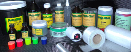

http://deltaglass.com.ar/diluyentes.html
:aplauso::aplauso:
gracias yetrox lo probaste vos¿ y no borra todos los datos de los componentes??
Dosmetros que da espectacular.....! se ve todo super bien solo un poco las resistencia pero los encapsulados se le ven bien las denominaciones , que bárbaro lo que comentas de los desoldados :eek:
http://deltaglass.com.ar/img/Productos9s.jpg
@electromecanico Si lo he probado y va muy bien(y), el Cloruro de metileno es lo mejor para quitar Resinas Epoxy, el agente solo ataca a la resina mas no al componente(y), y como vez en http://deltaglass.com.ar/diluyentes.html Tambien lo recomiendan para este fin:
Cloruro de Metileno: Se utiliza únicamente para diluir resina epoxi en piezas ó coladas ya curadas.
