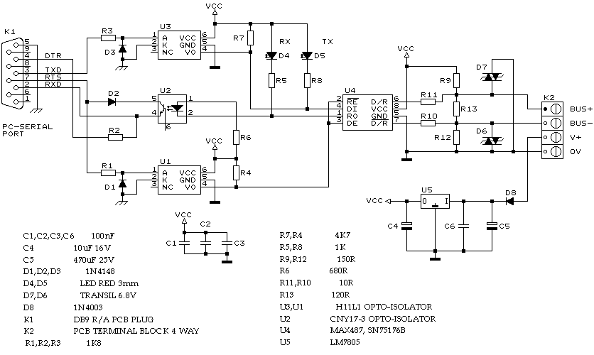

Quizas tengan razon ambos. solo toco un nervio de lo que podria ser una solucion, para esas distancias yo creo una buena solucion seria cambiar a RS485
algo parecido a esto...
ojo que no lo revice bien pero me parece un buen ejemplo y con animo a que se entere que hay otras opciones.
