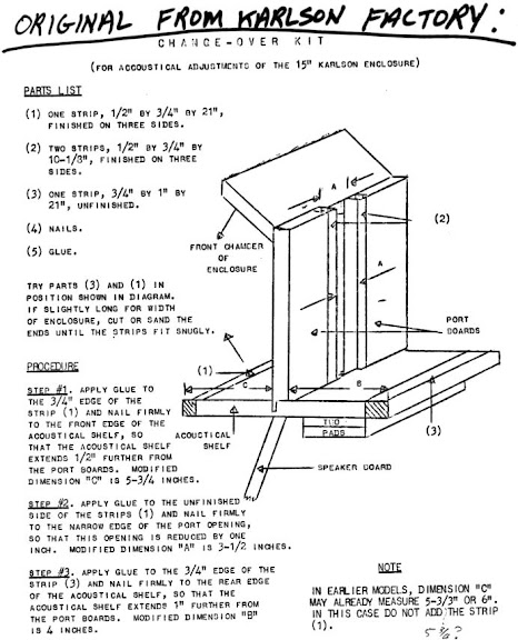

Edusonido , el bafle Karlson tiene la ventaja que no necesitás parámetros del parlante ni calcular nada , de todas maneras te aconsejaría que los cortes en 400 Hz y le pongas arriba otra caja para los medios y agudos. Ésto te lo digo por su característica de medios "nasales o entubados"
Por favor no construyas ningún enjendro aKarlsonado , buscá los papeles originales

http://lh3.ggpht.com/_74mgsXnFjZ8/TDkf9vefrMI/AAAAAAAAAno/EIfPZcPF11E/s576/chngovrkit.jpg
http://public.blu.livefilestore.com...Rzd63Mbmy-0jxqUvbpw/transductor-bo.jpg?psid=1
Saludos !
Doy fe de que los Karlson de Edusonido están hechos con los planos originales, la idea es simplemente agrandar el agujero donde cabe el parlante y reemplazar el de 15" por uno de 18" de mejor calidad y respuesta en bajas frecuencias.
Subo estos aportes por si alguien se larga a construirlas. Karlson lo modificó al diseño original levemente, creo que es bueno tenerlo tener en cuenta..
