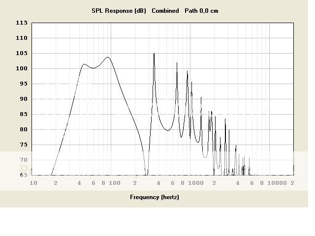

Apreciados Señores. Este es mi primer parlante T-line , me siento frustrado porque no obtuve el sonido esperado.
Aquí expongo parte del proceso de construcción , en mi país no hay afición por este tema y conseguir partes es muy difícil, si uno va a una tienda electrónica y pides el FS de un parlante te miran como si uno fuera loco.
En este proyecto usé parlantes de auto, (se no son muy compatibles) , el largo de la línea es de 1.7 metros y es constante , antes usé un subwoofer de carro de 8 pulgadas con un FS de 29 Hz y una línea plegada de 2.8 metros, el sonido fue sorprendente , lo mas dificil fue pintarlo.

Alberto:
Por una parte, muy bonitos y bien terminados !!
Ahora bien , tratando de ayudarte : Que esperabas de sonido? Que es lo que sentis que falta?
En general sucede eso cuando se realiza algo sin los calculos adecuados que lo respalden ... y aun asi suele fallar algo .
POSIBLEMENTE tu problema sean las reflexiones internas de la caja , que hacen que tengas picos y valles indeseados en multiplos superiores de la frecuencia de tu caja . ESE es el problema que las TL y se soluciona poniendo estrategicamente material amortiguante . ...
Antes que nada deberias montar alguna forma de medicion de las que hay mucha info aqui en el Foro para poder ver el resultado de tus pruebas .
Si buscas en la Web veras que hay muchos ejemplos de como poner el material amortiguante.
El acabado del baffle está muy bonito pero me parece que tiene varias fallas de diseño, entre ellas la altura a la que está la "salida" de la TL, ya que ahí no vas a lograr el refuerzo del piso en SPL (entre 6 y 12 dB por la forma donde están ubicadas). Eso hace "que pierdas muchos graves", lo que sumado a que la TL está sintonizada a ≈50 Hz va a hacer que el sonido "tal vez" tenga medios interesantes.... y no mucho mas que eso.
En fin... todo bien si te gustan este tipo de baffles, pero controlar el comportamiento de parlantes+caja en forma puramente mecánica es algo que termina trayendo muchos mas problemas que soluciones...
Te recomeindo leer un poco más sobre la forma en la que trabajan este tipo de baffles y su interacción con el medio ambiente que lo rodea.

Gracias por sus respuestas.
El sonido no me "gusto" por lo siguiente el bajo no es contundente, sin embargo del midbass hacia arriba es muy bueno y si lo acompaño de un subwoofer t - line el primero que hice en conjunto me encanta como suena. bajos poderosos voces muy lindas una imagen agradable (no tengo el mejor oído)
El material amortiguante es fácil de quitar y poner, en el diseño me base de una pagina de internet el proyecto se denomina BAUDIO de allí determine el largo del port y la disposición del material amortiguante.
En mi opinión no sigo mas con las t line, y pensaría porque muchas grandes empresas (kef - sonus faber -B & W etc) van a la fija con un closed o reflex, solo pocas empresas van por esta tecnología (PMC) el propio dueño de PMC reconoce que aun con todas las herramientas informáticas solo es predecible hasta un 70 % el comportamiento.
El subwoofer que adjunto en la foto en teoría esta sintonizado a 35HZ ese si me gusto como suena.
He cometido un error en algo y es que el fs. de los parlantes es muy alto 70 HZ
Como predijo el Dr. Zoidberg efectivamente están sintonizadas a 48 hz.
Esto de las t-line es hasta confuso algunos argumentan que incluso el material amortiguante puede hacer reducir la velocidad del sonido en un 25 %. Pensaría que es cierto los diseños de PMC dice Efectiva línea de transmisión y te dan un dato ejemplo 1.5 m pero si uno analiza es menos de la línea física calculada.
Esperare unos woofer que importe de 6" con fs de 40hz a ver cómo se comporta.
Pero en conclusión mejor sigo por un bass reflex, me enfoque en las torres porque los woofer los puse adaptados al subwoofer y parecían de 10 " y pensé que funcionarían en la torres.
