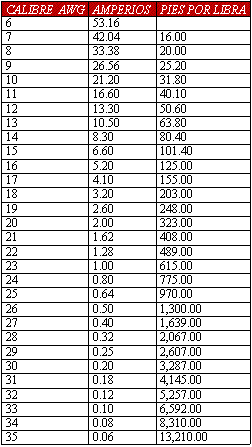

3.- Calculando el alambre magneto para el primario y secundario
anteriormente calculamos 287 watts.
esos 287 watts se dividen entre la entrada de tension de nuestros hogares
que por lo regular son de 120v a 240v ( en mi caso la red publica es de 120v vivo en mexico )
entonses la operacion para calcular el calibre del alambre magneto del primario es la siguiente:
287 watts entre 120v ( toma de luz electrica en el contacto de tu casa )
287 / 120 = 2.39 ampers esto es para el debanado primario buscamos en la tabla AWG
y veremos a que calibre corresponde valor
y vemos que corresponde a un calibre 19 que nos entrega 2.6 ampers
en la practica podemos usar un calibre 20 que nos da 2.0 ampers " no bajar mas de un punto
el calibre ya que puede haver sobrecalentamientos enel transformador"
ya sabemos que nesesitamos 4 ampers para el secundario y que corresponde al calibre 17
que nos entrega 4.1 ampers
pero para que sepan como se calcula la operacion es la siguiente
287 watts entre 70v salida del transformador
287 / 70 = 4.1 ampers calibre 17 segun la tabla AWG
