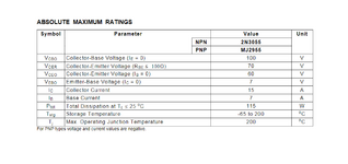

pero... ¿y con cuanto se alimenta? mira que el 2n3055 es solo de 60V +-30V soporta como máximo ese transistor, mientras que los otros son de 250V, por corriente no hay problema, pero si tienes problemas por la disipación máxima, el 2n es de115W y el mj es de 250W.
La potencia es de 1000 pero con cuatro transistores mj15024 por lado no creo que sean reales el trafo es toroidal de +40 - 40 de salida no lo soportarán los 2n3055?

El 2N3055 el voltaje máximo es de 60V (segun datasheet y con suerte.
Tu fuente es de 80V (+-40V), creo que ya entendiste la conclusion
Con resistencias de 100 Ohms entre base y emisor lo engañaban con la tensión máxima que soporta la base y los han hecho andar hasta con 100V (50+50) , obvio eran los antiguos 3055 bien machos
He oído hablar de eso y también lo he visto en practica, pero no entiendo como funciona, serias tan amable de explicarme el porque de eso?
La base teórica bajo lo cual ocurre el engaño no lo se pero toma la VCBO en lugar de la VCEO , sin embargo aquí STMicroelectronics solo considera que la VCEO de 60V la eleva a VCER de 70V 🤷‍♂️
